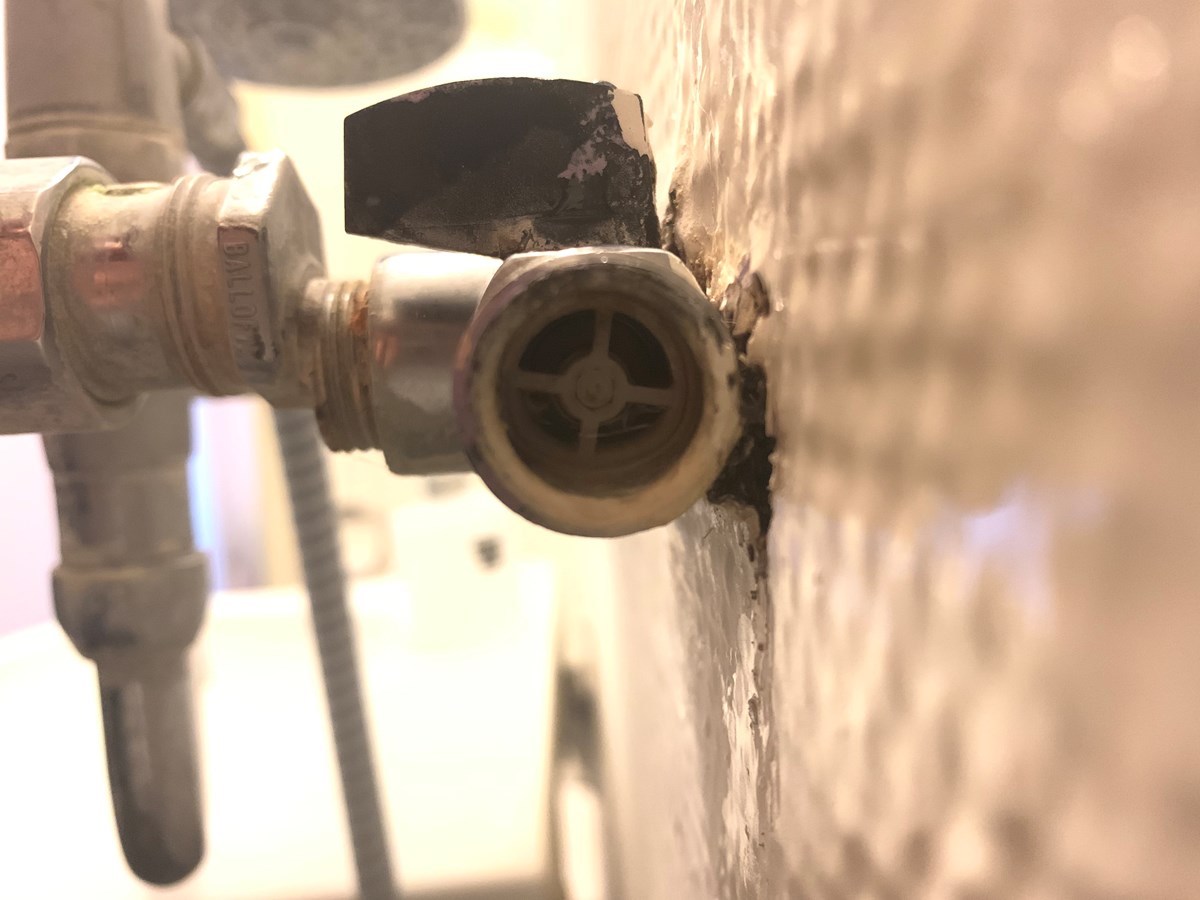

Jeg har en topbetjent vaskemaskine, som jeg gerne vil kunne sætte til og fra i badeværelset (så jeg kan rulle den tilbage når den ikke bruges). På mit amartur er der en kuglehane - kan den bruges som udgang, og skal der sættes en tryksikker hane på i forlængelse af den?
Eller skal hele amaturet skiftes for at det kan lade sig gøre at sætte maskinen til?

Du kan sikkert godt bruge kugleventilen, hvis du ellers kan få slangen skruet på. Det kunne måske være en ide at montere en 45o bøjning efter kugleventilen for at komme fri af væggen. Du bliver nok nødt til at reparere væggen efterfølgende. Hvis ellers kugleventilen er forsynet med indbygget kontraventil er den lovlig til formålet.

Søren, er der en måde hvorpå jeg kan se om der er en kontraventil på kuglehanen?

Hvis du lukker for vandet ved din hovedhane, og lukker kugleventilen til vaskemaskinen op, kan du prøve med f.eks. en stump stiv ledning om du kan føre ledningen helt gennem lynkoblingen. Hvis der ikke er noget der spærrer, er der ingen kontrasikring.

Der kan desværre ikke komme en leding i hanen, den har et plastik kryds i midten. Jeg prøvede med en plastik strip/kabel binder og det føltes som om den stødte på noget, men jeg er ikke helt sikker.
Det ligner kontra ventil.
