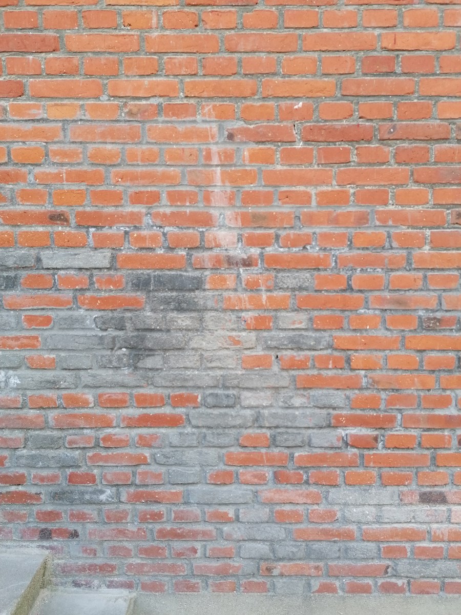

Vi har et rødt murstenshus der er blevet behandlet nogke steder med et mørkegråt materiale (cement?), de flestecsteder er det kun i fugerne og kan let fjernes ved omfugning, men er der nogen der ved om vi kan få det af murstenene?
Råd modtages meget gerne!
Jeg har renset en hel indendørs væg med LIP klinkerens K1. Når det er udvendig kan man bruge saltsyre men der risikerer du at der ophobes salte i stenene som så viser sig som saltudtræk i forbindelse med fugtig vejr.
Både Lip og saltsyre opløser kalk i mørtelen, og tager derved cement med, men hvis det er rent cement så hjælper det ikke meget.
