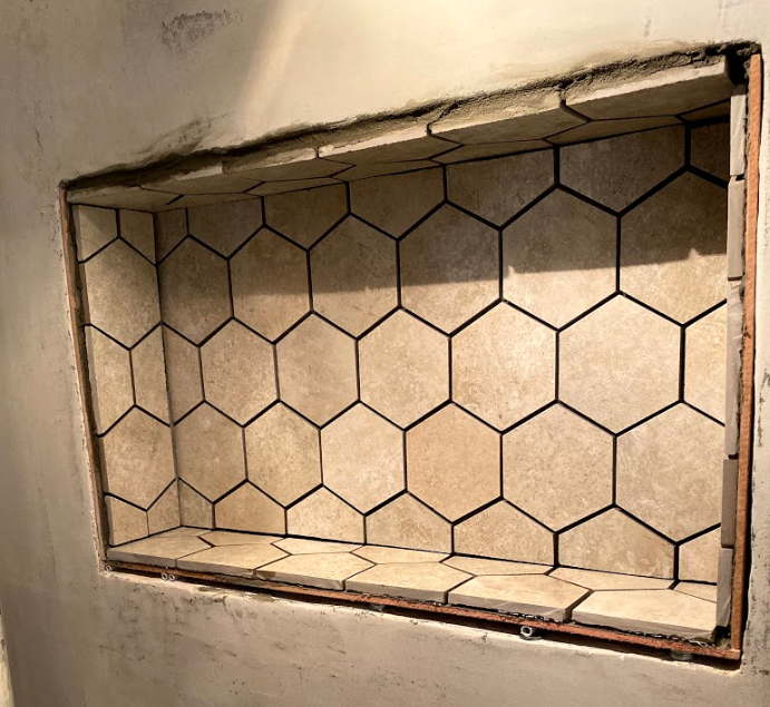

Hej Alle LDS'er. Jeg har brug for lidt vejledning.
Jeg er igang med at renovere mit badeværelse. Jeg har i sat fliser op i et hul i væggen (se billede). Jeg skal spartle efterfølgende så kanten af fliserne bliver skjult og hullets kant bliver i plan med væggen.
Mit ønske er at sætte en glasfalsliste ind, altså en liste der stikker ind over fliserne, men starter på væggen.
Mine spørgsmål er følgende:
Hvilken lim/fuge skal jeg bruge for at listen sidder fast?
Der mangler desuden glasfilt på væggen samt maling, så skal jeg sætte lister på før maling eller efter?
Mvh Byggefar
Vådrumssilikone og mal først - men pas på at du ikke får silikone over det hele.
Når det er sagt, så havde jeg nok valgt at bruge en fliseprofil til at dække kanten med og få en helt fin overgang til pudset. Men du har tilsyneladende valgt at lægge fliserne på mdf (?) i stedet for at pudse underlaget op først og lægge fliser direkte på. Det kommer til at give dig nogle finish problemer.
