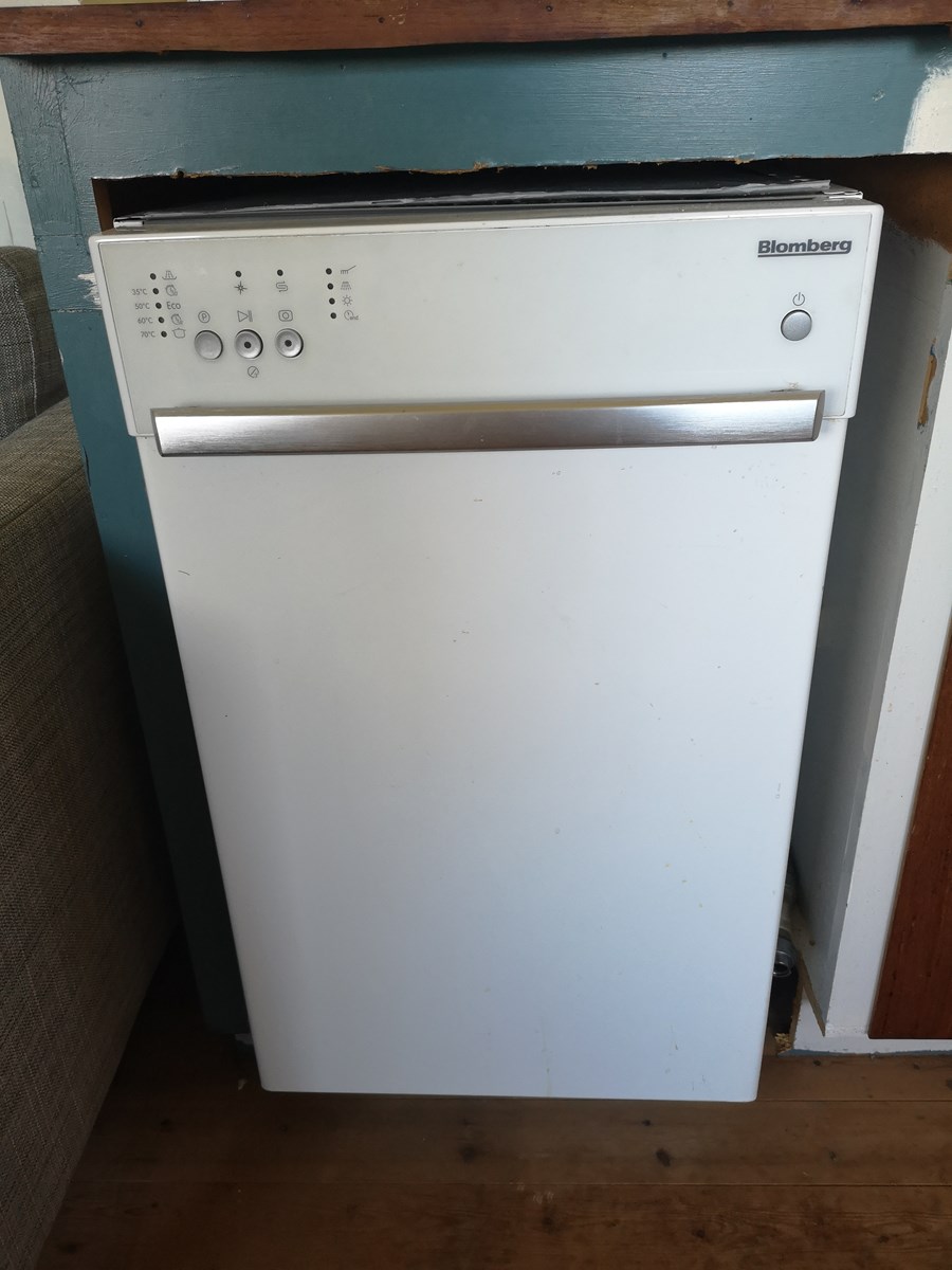

Vi har købt en opvaskemaskine til vores lille sommerhus. Kan det sættes på det eksisterende el eller skal vi have en ny gruppe?

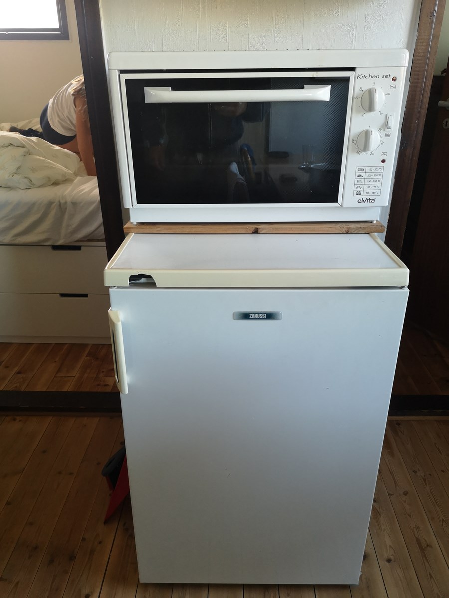

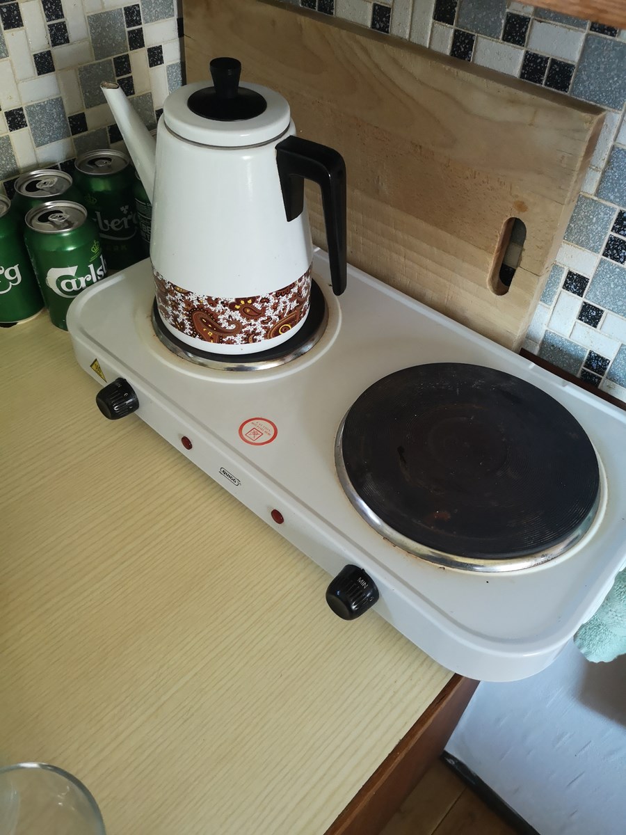

Vores øvrige el-apparater er nogle lamper samt nedenstående:
hvis du ikke bruger det hele på engang så skal det nok gå .Det værste der kan ske er at der springer en sikring
Hvad har du af opvarmning. Det er ofte elvarme og er det tilfældet så synes jeg man har været lidt nærig med grupper.

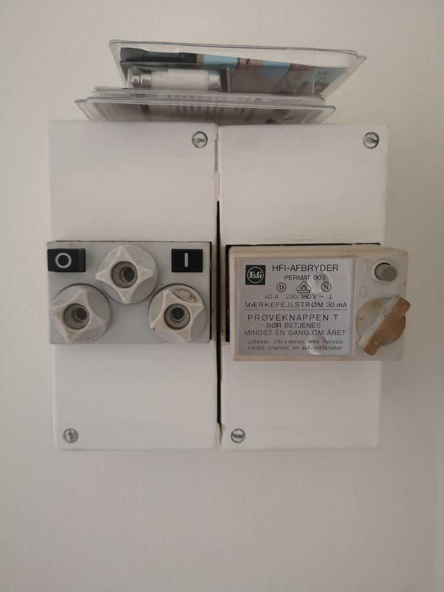

Ja det burde udvides med 2 lysgrupper og en 4 polet  kraftgruppe , er der ikke nogen el vandvarmer eller elpaneler ?

Mange tak for svarene d'herrer! @Karl Smart: Jo forresten, vi har en også en el-vandvarmer og en varmepumpe. Kræver det yderligere end dét du har beskrevet ovenfor?
Har i så yderligere en el tavle. For med de ting du nævner synes jeg det er meget sparsom. Og en opvasker vil i få besvær med at tilslutte uden at sikringer springer.
Vi fik sat en ekstra gruppe på og nu kører opvaskemaskinen på fuld drøn. Tak for jeres inputs!
