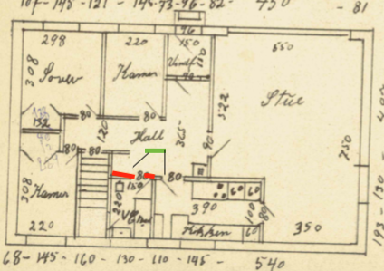

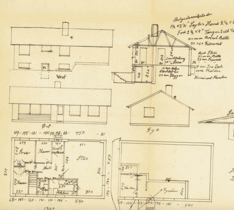

kan man ud fra disse tegninger se om der er bærende vægge ?  taget har jeg ladet mig fortælle skulle være en "selvbærende kontruktion" ?
Naa men jeg vil gerne fjerne markerede vægge (rød) og rykke døren saa badeværeslet bliver lidt større (grøn)
ville dette kunne gøres uden problemer ? væggene er af gasbeton
Det vil ikke give problemer, så gå bare igang.
Allerede at se på stuens bredde UDEN støttende bjælker fortæller at spær kan bære i hele husets bredde.
