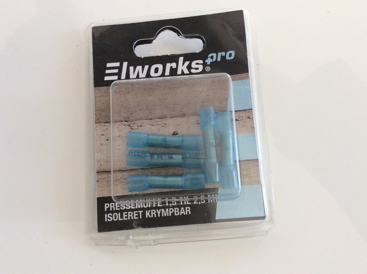

Jeg er ved at lægge kabel til en plæneklipper. Nu skal jeg koble nogle af ledningerne sammen. Jeg har købt en pakke pressemuffer. kan de bruges, og hvordan gøres det? Jeg har ikke nogen speciel tang.
Jeg tvivler på at ledningen til din robot plæneklipper er 1,5mm2 eller større så nej.

De samlemuffer du har købt er ellers rigtig gode muffer. Du burde måske nok have købt den orange model, der er til lidt tyndere ledning. Det rigtige er selvfølgelig den rigtige tang, men til nød må en vandpumpetang kunne bruges. Du skal klemme muffen helt inderst inde i tangen så du presser max. Herefter skal plastikken varmes med lighter eller varmepistol, hvilket giver en helt tæt samling.
Jeg vil vove den påstand at disse samlemuffer er mere stabile end de "originale" samlemuffer.
Kan det lykkes for dig at få de 2 af isolerede ender til at gå forbi hinanden ( ligge dobbelt) så passer mufferne sikkert perfekt.
