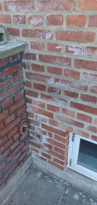

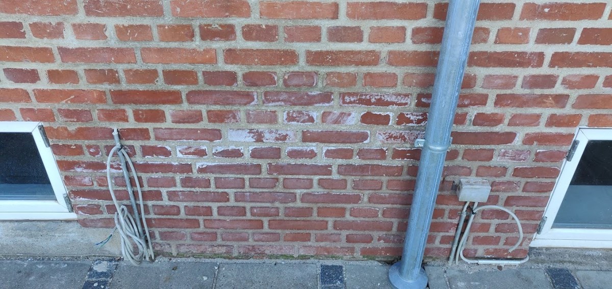

Hej folkens
Jeg har i efteråret fået skiftet fuger på mit gamle hus fra 1954. Der har i perioden efter været nogle enkelte steder hvor der har været en smule kalkudtræk fra murstenen, men ikke noget væsentligt. De sidste par dage er det dog blevet væsentligt værre flere steder rundt på huset.
Jeg er i tvivl om jeg skal være bange for at der er fugt i murer eller om det blot begynder at komme frem forbi at det er blevet bedre vejr(mere tørt) det sidste stykke tid.
Jeg har prøvet at fjerne det med en stiv kost, men det hjælper desværre ikke det helt store.
Nogle råd?
Se billeder nedenfor.
Har du renset din brønd ved tagnedløb eller er en brækket vandlås på den? det kan være udtrængende vand i muren. Hvordan ser kælderen ud?
Du har mursten helt ned til fliserne - på  det ene billede. Det er ikke sundt for murværket. Har du hævet terrænet ifm at der er lagt fliser?
