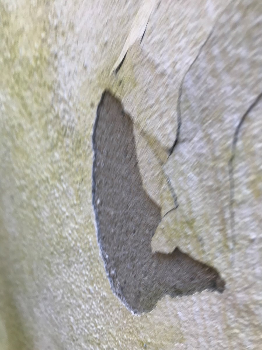

har noget udendørs murværk der trænger til en opfriskning på vores nyindkøbte hu
hvordan går jeg til sådan en opgave - jeg skal naturligvis fjerne alt det løse puds som falder af (tynde flager på en Milimeter tykkelse). Skal det pudses op inden det males. Kan godt selv finde gode vejledninger men ved ikke helt hvad jeg skal lede efter
Fjern det løs og puds op igen sp muren får en glat facade, en vent nu lige et stykke tid endnu du vil ikke få et godt resultat ud af at male udendørs,lige nu med de her temp.
Er det en vandskuring når laget er så tyndt - puds skal være et tykkere lag - skal det ikke ?  Forventet det er malet hvidt efterfølgende -ikke
