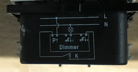

Vil gerne have en dæmper på mit loftslys, 4 spots (er ikke LED).
Jeg er så ikke helt klar over hvordan den skal monteres ud fra diagram på dæmper:
Nogen som kan hjælpe?
Jeg antog egentlig man bare monterede den i stedet for eksisterende afbryder.
Ja,  du skal have fasen på P klemmen, og tændledningen på tegnet med bølgen i midten
Mange tak for hurtigt svar, jeg prøver :-)
Men kan den også brugesmed afbryder eller hvordan skaldiagrammet forstås?
Nu kan jeg ikke se hvad det er for et fabrikat, men jeg gætter på den kan bruges sammen med kiptryk der så styrer dæmperen.
Hmm peger pilene på den dommer ikke den forkerte vej
 Aner det ikke, jeg har ikke tegnet dem ;-)
PinkHenrik skrev den 20-03-2020 15:04:55
 Det var også min tanke, det er en kennig.
