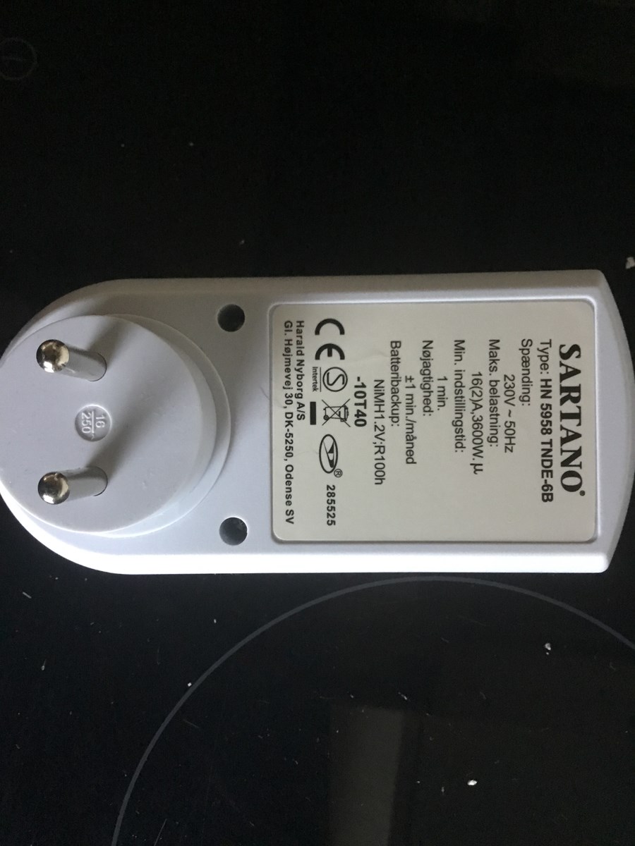

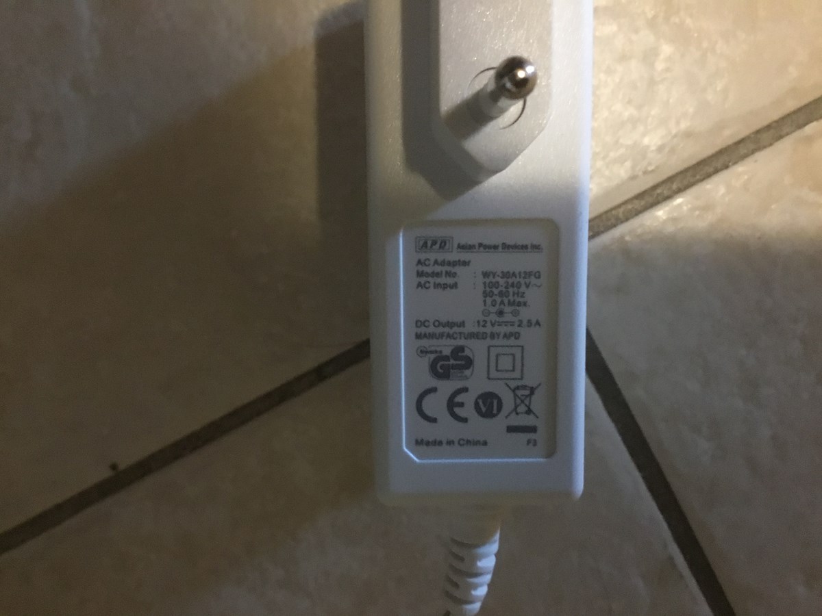

Hej med jerville hører om der var nogen der kunne hjælpe mig med dette her. Jeg har købt et tænd/sluk ur og med dette ville jeg styre vores router i forhold til at tænde/slukke for vores internet (routeren er fra Fibia, suk). Men routerens strømforsyning passer tilsyneladende ikke med urets specifikationer. På urets brugsanvisning står der at der ikke må tilsluttes noget der overstiger 16 A. Findes der et tænd/sluk ur jeg kan bruge eller er der en anden løsning.

Med 1 milliard % sikkerhed bruger ikke i nærheden af 16. A det ligger nærmere i nærheden af 0,05A i stand-by..... så,den kan sagtens sluttes til 16 A betyder at der kan tilsluttes et apparat med et forbrug på 230x16 = 3680 watt en router bruger vel i nærheden  af 5-10 watt, MAX
Men det vil den ikke jeg har prøvet der kommer ikke engang strøm igennem.
MangeTak
Så har du ikke i stillet dit ur korrekt
