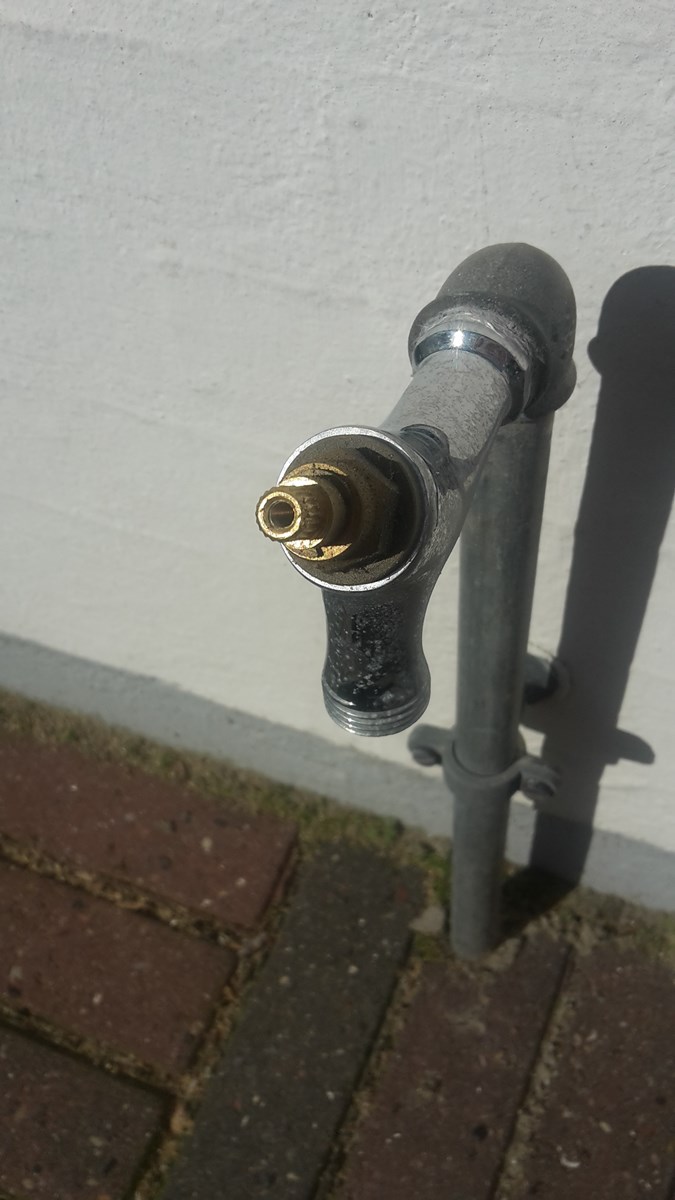

Udendørs vandhane virker ikke Lukasbatmand 31 19-03-2020 14:00 Hej Der kommer ikke vand ud når jeg tænder for vandhanen. Umiddelbart er der ingen steder hvor man kan tænde for vandet langs røret da det går ned i jorden.Har I et forslag?På forhånd tak! 10 svar Følg tråden Annonce Annonce Annonce
PinkHenrik 6109 6300 19-03-2020 15:07 Prøv at tjekke på indersiden af huset, eventuelt en kælder.I vores hus sidder der en ventil i kælderen så man kan lukke for vandet i vinterperioden for at undgå frostsprængninger. Jo ældre man bliver, jo hurtigere har man løbet som ung...
Kolding75 746 6000 21-03-2020 19:11 Den kan være rustet eller kalket fast inde i hanen, dette kan ofte løses ved at give den et par dask med en hammer. Hellere leje end at bo på gaden.
Søren O 7963 7000 21-03-2020 19:41 En udendørs hane som denne, skal være forsynet med en afspærringsventil et frostfrit sted, for at undgå frostsprængning. Der skal også være mulighed for at tømme vandrøret. Søren O
Lukasbatmand Trådstarter 31 08-03-2022 22:27 Jeg kan ikke finde en afspærringsventil nogen steder. Vi har ikke kælder. Hvor skulle den ventil så sidde henne?Hvis jeg skal give den en dask med en hammer hvor skal jeg så slå henne? På hanen eller rørene?
Bent Andersen 3003 08-03-2022 23:31 Der sidder helt sikkert en ventil et sted inde i huset. At du ikke kan finde den er et andet tema. Annonce
ev elmand 30505 7480 08-03-2022 23:35 Der kan gå et rør ned i jorden ved din vandmåler, under vasken i baggang eller køkken. Har nogen samlet det, kan det skilles ad. Samles igen ? ?m.v.h. Erik (1/2 ekspert i mange ting)
JohnLarsen 2857 3500 09-03-2022 01:22 Skru hanen af og se om der kommer vand. Så ved du ca. hvor du skal fejlsøge. Alle besparelser omregnes til fl. rødvin👍
ev elmand 30505 7480 09-03-2022 08:52 Det vil være en rigtig dårlig ide at skrue hanen af uden at vide hvor man skal lukke. Men hoved-hanen ved vandmåler ville da være et oplagt sted at lukke inden man skruer den af. Så kan man åbne og se om der kommer vand Har nogen samlet det, kan det skilles ad. Samles igen ? ?m.v.h. Erik (1/2 ekspert i mange ting)
Lukasbatmand Trådstarter 31 09-03-2022 20:54 ev elmand skrev den 09-03-2022 08:52:54Det vil være en rigtig dårlig ide at skrue hanen af uden at vide hvor man skal lukke. Men hoved-hanen ved vandmåler ville da være et oplagt sted at lukke inden man skruer den af. Så kan man åbne og se om der kommer vandKan der godt komme vand ud hvis hovedhanen er lukket da?
JohnLarsen 2857 3500 09-03-2022 22:47 Nej, men tanken er at åbne langsomt for hovedhanen efter at have demonteret vandhanen, kommer der så vand ud af røret er der sikkert ingen problemer før det punkt. Ergo er fejlen i udendørshanen. Kommer der derimod ikke vand ud af røret med hovedhanen helt eller delvist åben, er fejlen i rørføringen. Eller fordi en hane indendørs er lukket. Hvor meget hovedhanen er åben kan kontrolleres ved f.eks. at åbne helt for en vandhane i f.eks. køkkenet. Alle besparelser omregnes til fl. rødvin👍
