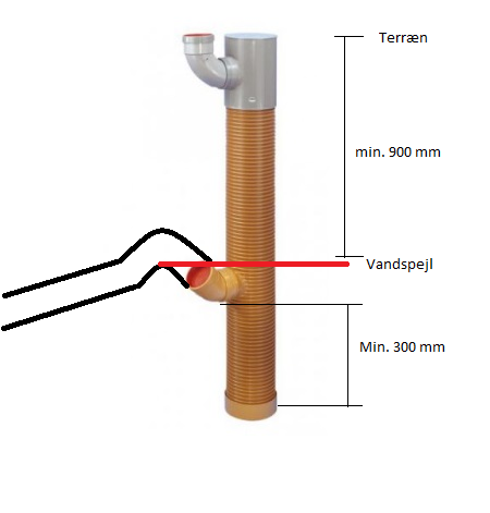

Sandfangsbrønd / vandspejl
Hej LDS
Jeg skal høre om der skal være det bøj/Knæk på eller om tilslutningen godt må være direkte uden knækket så der ikke står vandspejl ligesom på billedet?
Du skal beholde "knækket". Hvis brønden på et tidspunkt bliver "overfyldt" med slam/sand, så vil det fortsætte ud i dine rør og stoppe disse. En anden og endnu vigtigere årsag er at du ellers vil miste vandlåsen, så du vil få kloaklugt op i dine omgivelser.
Hej Søren.
Tak for det - det giver mening. God dag
