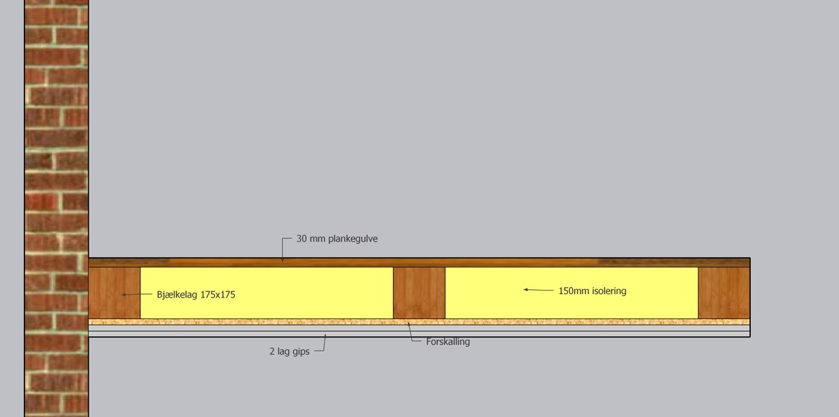

Jeg har lavet en snittegning af hvordan konstruktionen er i dag.

Du skal have et lyddæmpende lag ml. Gulv på overetagen og bjælklaget. Det kan være undergulvsfilt, eller lydisolerede batts, hvis du alligevel vil hæve gulvet.
Mvh Troels
Jeg har selv været turen igennem ifb. totalrenovering af 1. sal. Jeg kan kun sige, at du skal gøre (næsten) alt hvad du kan.
Jeg isolerede selv fuldt ud i hele mellemrummet + der kom et lag fermacell på. Jeg blev dog for nærig til at bruge gulv-fermacell (som vist er 20-24 mm?). Jeg lagde bare et lag almindelig fermacell for at få noget tyngde i gulvet. Ovenpå det gulvspånplader og så Wicanders akustikgulv. Jeg synes stadig trin er ret tydelige i stueetagen, men ingenting i forhold til før. Det lyder ikke så hult som det gjorde før.
