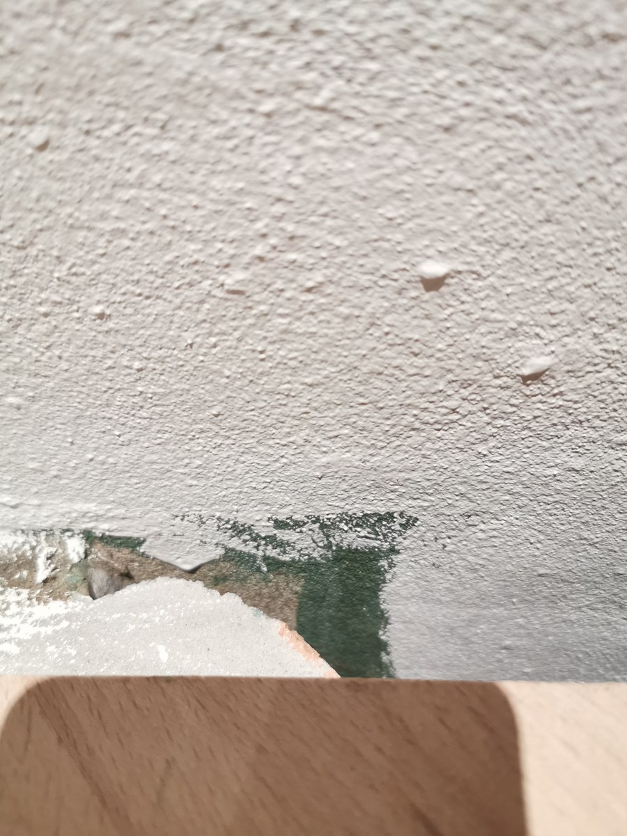

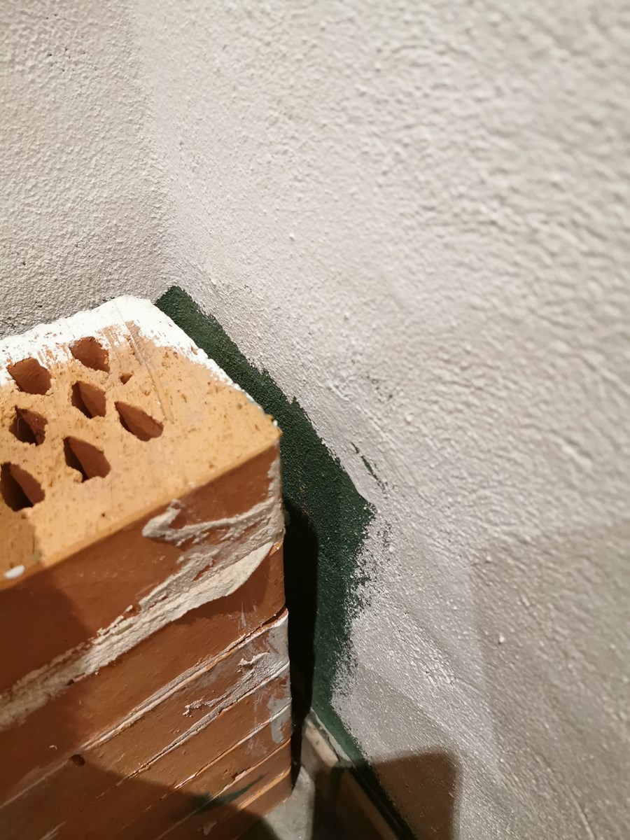

Er der nogen her inde, der kan identificere det grønne stads på billederne:
Det er brugt på badeværelset, mellem pudslag og hvid... Maling?
Baggrund; har fået monteret nye vinduer, og der er i processen faldet lidt af puds m.m. Af i lysningen. Det vil jeg pudse op igen, før jeg giver det en gang 521 fra danalim. Pudsen tænker jeg skal grundes før jeg maler igen, og vil gerne bruge det samme som, hvad end det grønne på billederne er.
Håber nogen kan hjælpe, mvh og på forhånd tak,
En fugtspærrene maling er mit gæt
Tror du har ret. Havde i anden anledning en murer på besøg, og han sagde også at det var maling oven på pudsen.
