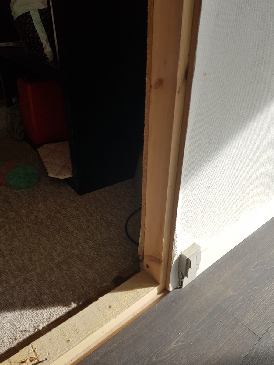

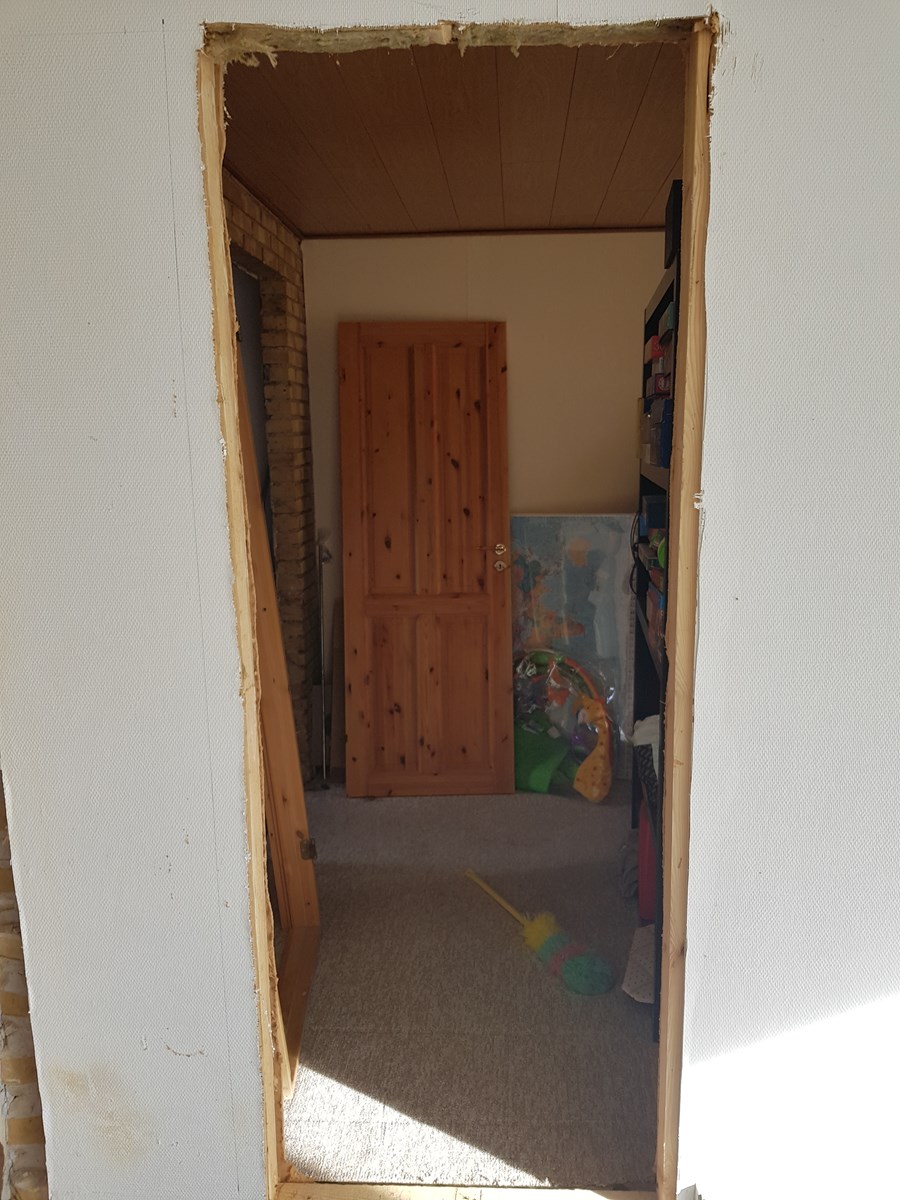

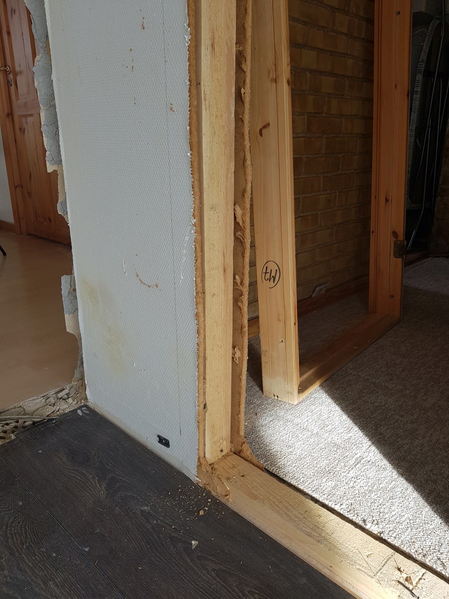

Kan dette løses? Hul til dør for smalt
Jeg har fået revet en mur ned, og i samme ombæring fik jeg skåret hul til en dør i en anden gipsvæg. Men men men, hullet er lavet til en 72'er dør og alle vores døre i huset er 82'er døre. Kan jeg flytte reglen/lægten (Kender ikke den rigtige term), og så skære gipsvæggen til så den passer til en 82'er dør? - Det skal lige siges at det hverken er en bærende eller stabiliserende væg.
ingen problemer i det..... og så dog en lille smule måske jeg kan se at der sidder en stikkontakt husk at tage højde
for den
