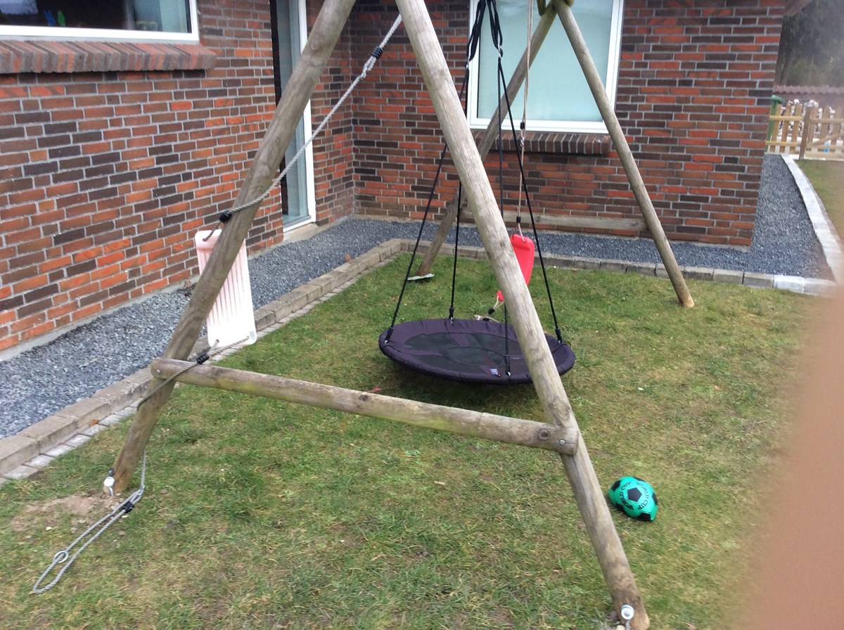

Jeg er ved at placere kablet til vores robotplæneklipper. Jeg er lidt itvivl om hvordan jeg skal placere kablet ved gyngen. Hvordan ville I gøre? Der er ca 40 og 70 cm fra stolperne til bedkanten.

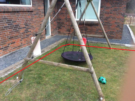

Så jeg vil foreslå at du lægger tråden foran det hele så den ikke kører derind. Så graves lidt græs væk og der lægges sandkasse sand under arealet.

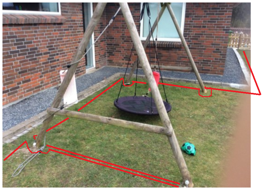

Jeg ville lave den pæl ude i plænen som en "ø" og de resterende som en del af kanten så kører robotten over kablerne mellem benene men ikke bagved de 3 ben ud mod kanten.
-sådan kan de fleste robotter installeres,Hvis robotten køre hjem via kanttråden vil den ramme de 3 af pælene hvis ikke du lægger kabet omkring og det kan give problemer.

Man kan lave Ø  på den måde som Nicholas efternavn tegner. Og det vil da sikkert også gå godt. Men du skal jo så have sanse gyngen hævet før robotten kommer hen i området, ligesom legetøj m.m. skal være væk. Der kan det måske være en fordel at undtage gyngeområdet fra plænen, så børnene har et afgrænset område som de skal smide legetøj hen efter brug.

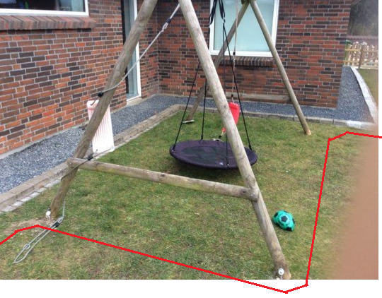

Jeg ser tre muligheder.
1.) Jeg kender ikke Worx, men HVIS den følger kanttråden rundt som fx en Robomow gør, lægger du blot kanttråden som tegnet på dette billede. Robotplæneklipperen vil følge kanttråden tilbage til ladestationen. Når robotplæneklipperen støder på pælene til gyngestativet vil den blot bakke lidt tilbage og slå et sving i en blød bue udenom og igen fange kanttråden.

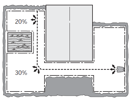

Disse maskiner har også en kanttråd, som blot fungerer som afgrænsning kun. Når maskinen skal tilbage til ladestationen følger den et såkaldt "guidekabel", som man lægger ude i midten af græsplænen. Derved undgår man besvær med genstande ved kanttråden. Kanterne vil stadig blive slået, men i stedet for at maskinen følger kanten rundt når den klipper, vil den blot lappe x-antal cm ind over, som man selv kan vælge i menuen. Jeg har en Gardena Sileno Life 750 og det virker!
