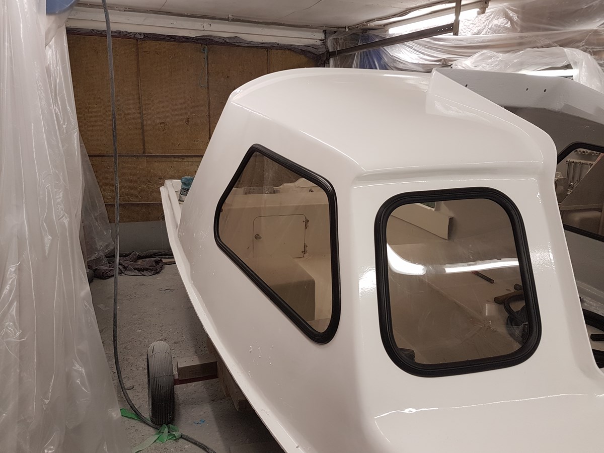

Jeg har lige malet overbygningen på min båd, brugte Sigmadur 550 2-k epoxy, super nemt at arbejde med Link Sigmadur 550
billede af min båd Sigmadur 550 RAL 9016 trafikhvid
