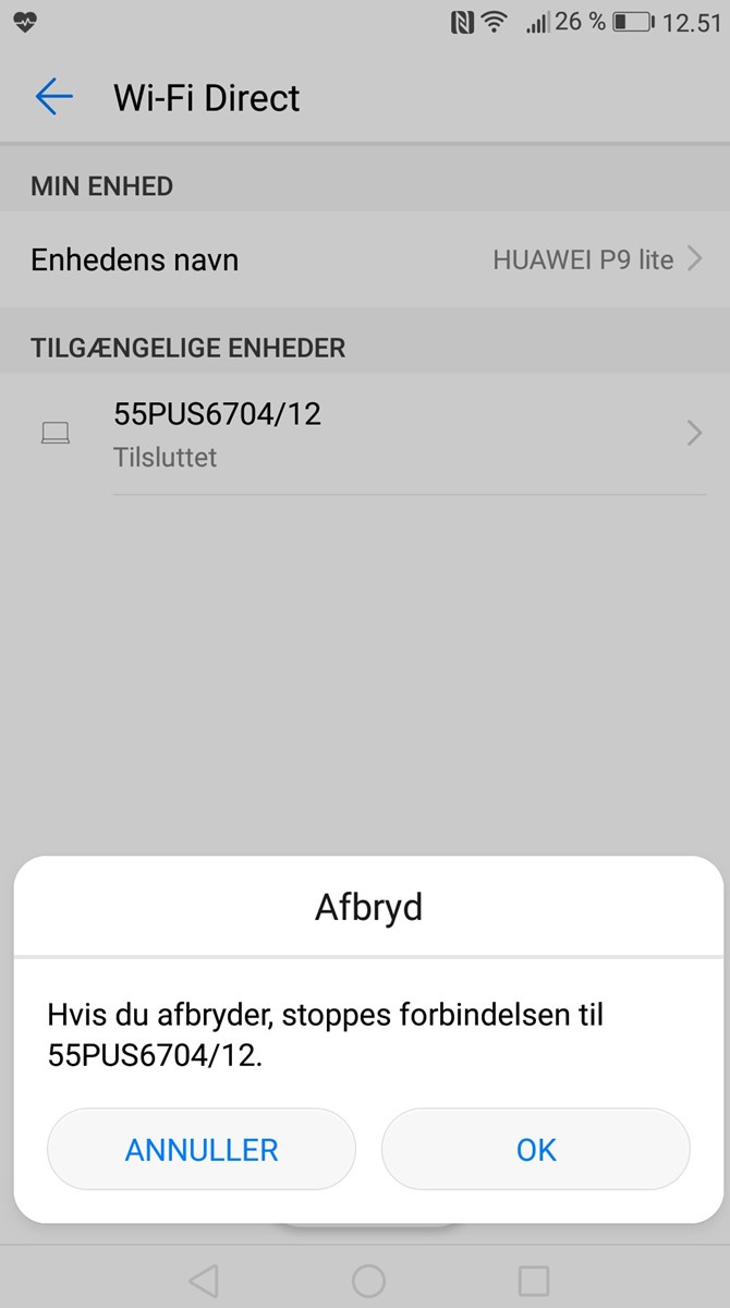

jhb Trådstarter 818 6780 17-03-2020 08:32 Hej kurta, tak for linket.Har som jeg ser det fået mobilen forbundet med TV, (se indsat screenshot), men der vises intet fra mobilen på TV'et!Nogen der ved hvor fejlen er?
kurta 840 4800 17-03-2020 20:36 Jeg bruger ikke selv denne metode, da jeg har chromecast, men jeg vil mene, at du skal skabe forbindelsen, hvor du streamer via Miracast appen, ikke via wifidirect, som blot er en del af forbindelsen. Chromecast bruger wifi, men man kan ikke caste/streame bare fordi de er tilsluttet samme netværk, der skal startes en app som kan bruge/kalde op til chromecast.Så prøv din Miracast app og se hvilke muligheder den giver. Kurt B. Andersen
jhb Trådstarter 818 6780 18-03-2020 10:24 Hej Kurt, det var jo sådan jeg havde forstået det; at man kunne streame igennem Miracast og WI-FI Direct.Har fundet løsningen på problemet HELT og aldeles TILFÆLDIG og det virker, så den kommer her.Sæt fjernsynet på "Miracast" (ligger i "Menupunkt"; "Kilder" under knappen "Sources").På mobiltelefonen åben "Indstillinger", find icon "Smart hjælp" og åben den, tap på "Mirrorshare" så kommer navnet på TV'et frem, tap på navnet så vises indholdet fra mobilen på TV skærmen.Har lige læst at "Mirrorshare" nogle gange ligger under iconen "Avancerede indstillinger", så ...
