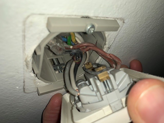

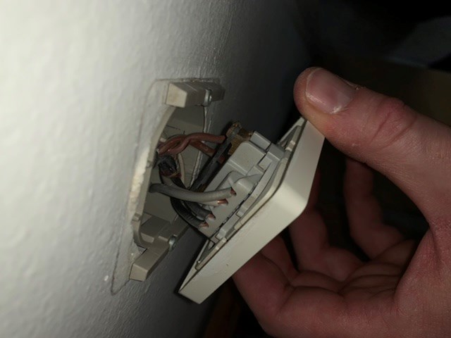

Her kan man se dem:
2*sort
2*grå
2* brun
​Hvilke skal jeg forbinde - og hvilke kan jeg bare lukke af? :-)

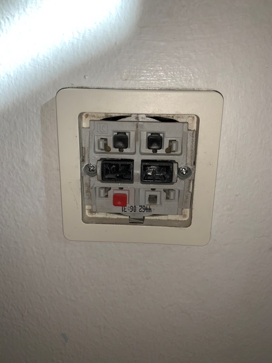

Det ligner ikke en dobbelt kontakt ( dobbelt korrespondance )
Hvis det er det skal den anden side af kontakten vel stadig bruges.
Hvis du samler de ledninger der sidder i klemmerne ved den RØDE knap, med ET hold af de andre. Og så samler de 2 sidste for sig så virker det kun fra den anden afbryder.
Hvis denne så vender "forkert" tænder opad. Så byttes om men altid dem fra den røde knap med en af de andre 2 hold

Bare for at være klar, så er det de brune, der sidder bag den røde knap. Ovenover dem sidder to sort og i en anden side (oppe) sidder to grå.
Så du foreslår, at jeg samler fx:
  • En dobbelt-muffe: to røde i den ene ende og to grå i den anden
  • En dobbelt-muffe: en sort i den ene ende og en sort i den anden
Og hvis det ikke virker så bytter jeg om på de sorte og de grå ledninger.
Right? :-)
Eller mener du:
  • En dobbelt-muffe: to brune i den ene ende og én grå og én sort i den anden
  • En dobbelt-muffe: en sort i den ene ende og en grå i den anden
Og jeg mener naturligvis “to brune” - ikke “to røde”...
I den ene muffe 2 brune  + 2 grå
i den anden muffe 2 sorte.
Hvis den anden afbryder så virker omvendt så er det.
I den ene muffe 2 brune + 2 sorte
i den anden muffe 2 grå.

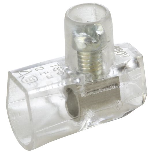

Du kan bruge almindelige samlemuffer. De fylder ikke så meget da ledninger kommer ind fra samme side
