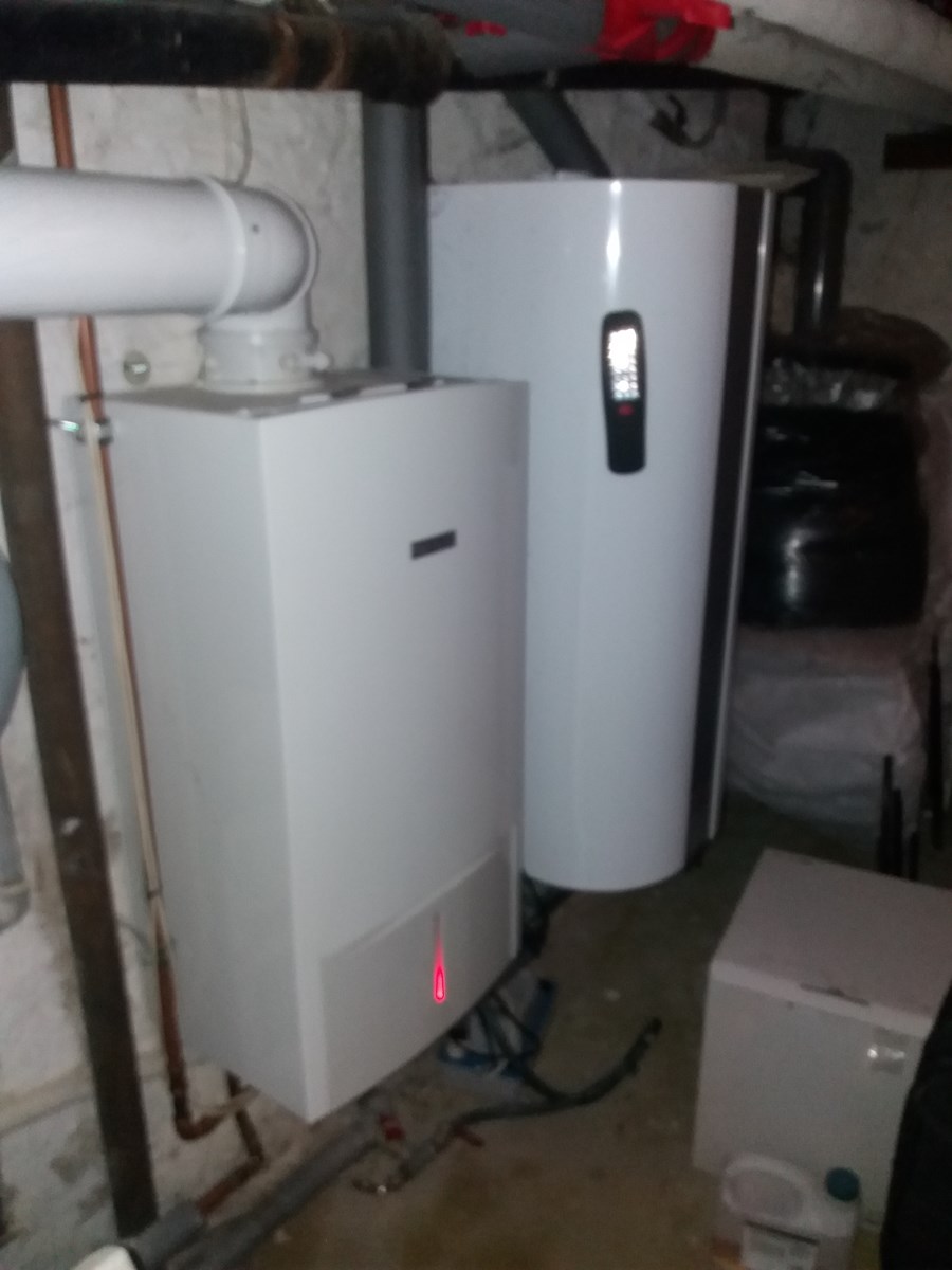

Vi har et Bosch Condens 5000W væghængt naturgas fyr. Det ser således ud:

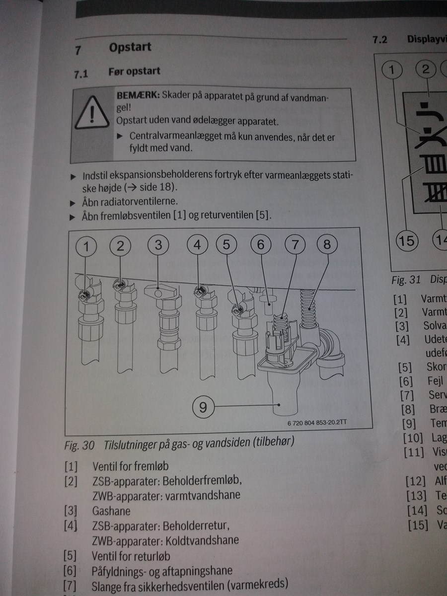

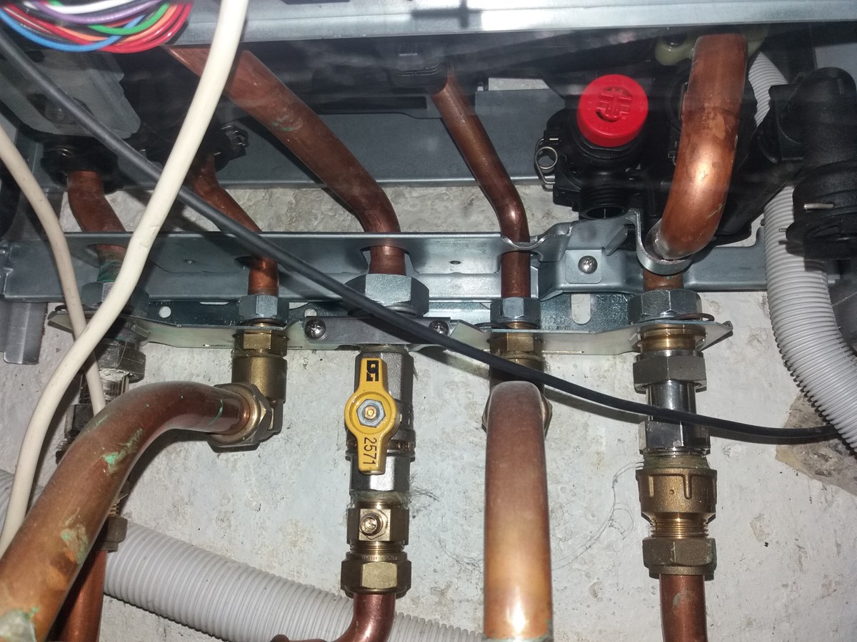

Ifølge manualen bør der være en på og affyldnings ventil under fyret. Men jeg har lidt svært ved lure hvor den egentlig er. Her et billede fra manualen og fra nedenunder fyret:
Det ligner men kan tilkoble en slange el.lign. på plastik stykket med rødt i billedet. Er det mon ventilen jeg leder efter?

Ja det er sandsynligvis der du sætter vand på.
Dit tastatur er gået i stykker      eller skriver med hvid skrift. Sluk for fyret og tap vand af til trykker er nul og åben luftskruen på radiatoren så der kan komme vand ud af den. Demonter radiator (der kommer sikkert noget sort vand ud). Skift radiatoren eller sæt propper på rørenderne/fjern rørene og afprop hullerne. Fyld vand på og luft ud. Start fyret.
Jeg er sikker på at påfyldning er længere nede end billedet viser. Prøv med et billede fra lidt afstand så man ser lidt længere ned OG også under varmvands beholder til højre. Der sidder sikker en lille stykke slange med en hane i hver ende.
