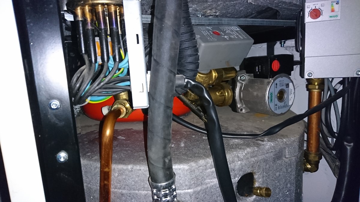

Står og overvejer at skifte min defekte ekspansionsbeholder selv.
Altid rart at lære noget nyt, men er ikke sikker på fremgangsmåden, og om det bare, som i visse tilfælde, er bedre at betale sig ud af det hos min VVser.
Problemet er at ekspansionsbeholderen befinder sig et besværligt sted.

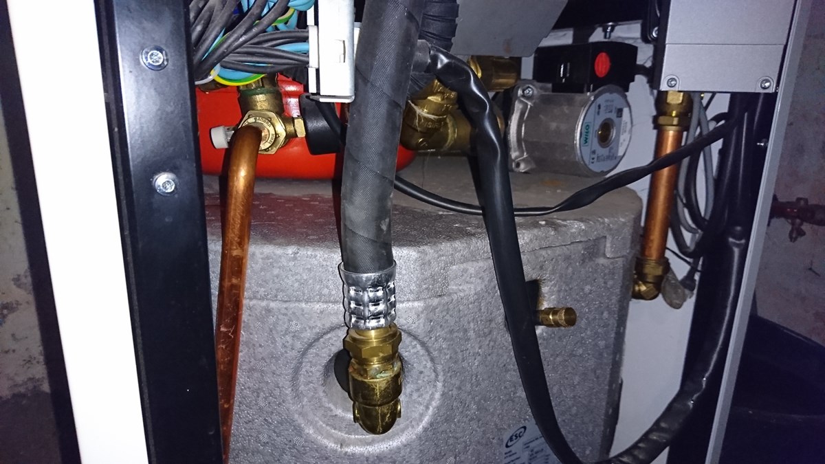

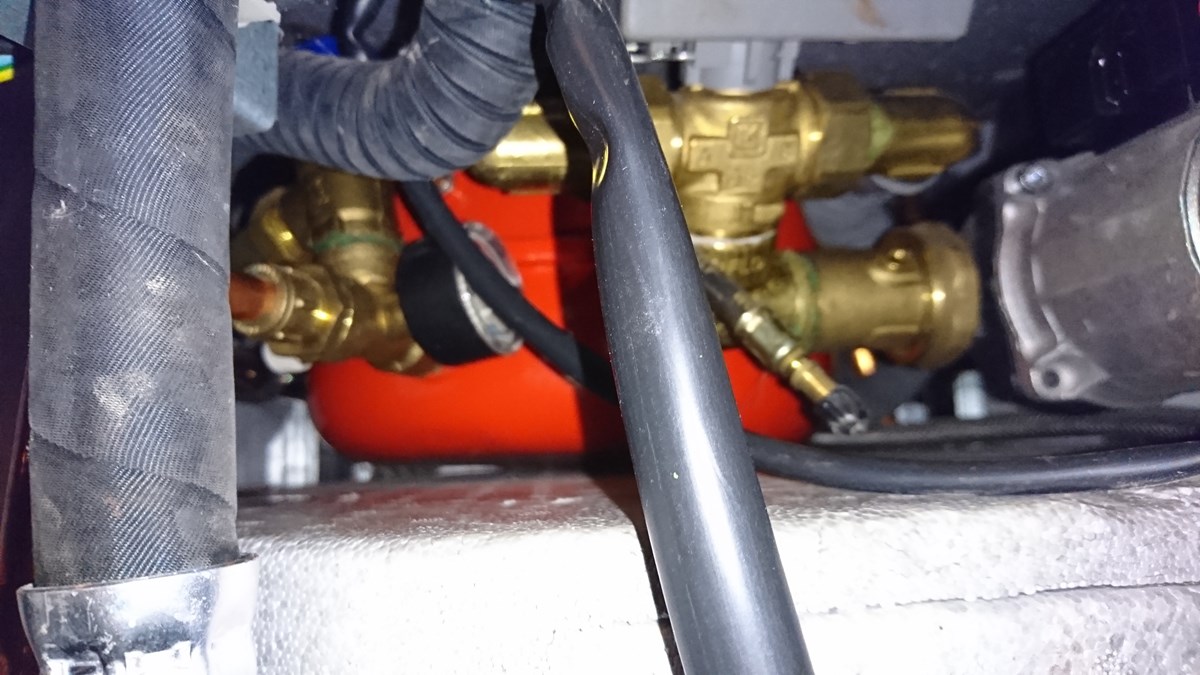

Maskinen er en Luft-Vand varmepumpe, med kombi modul, og det er i dette kombi modul ekspansionsbeholderen sidder. (se billeder)
Mit spørgsmål er.
Bliver jeg nød til at tage "arbejdstanken" ud (nederste tank på billederne), før jeg kan komme til ekspansionsbeholderen, og i så fald, kan jeg bare lukke for div. vand tilførsler, og tømme tanken for vand. Gerne uden at tappe vand fra hele systemet.
Tak for al råd og hjælp!
Mvh
Nel
En anden mulighed er at placere ny tryksekspantion ved siden af din varmepumpe, forudsat at du kan acceptere det æstetiske. Så skal den ganle beholder blot blændes af, og behøver ikke at blive fjernet. Forbindelsen må kunne klares med et kobberrør.
