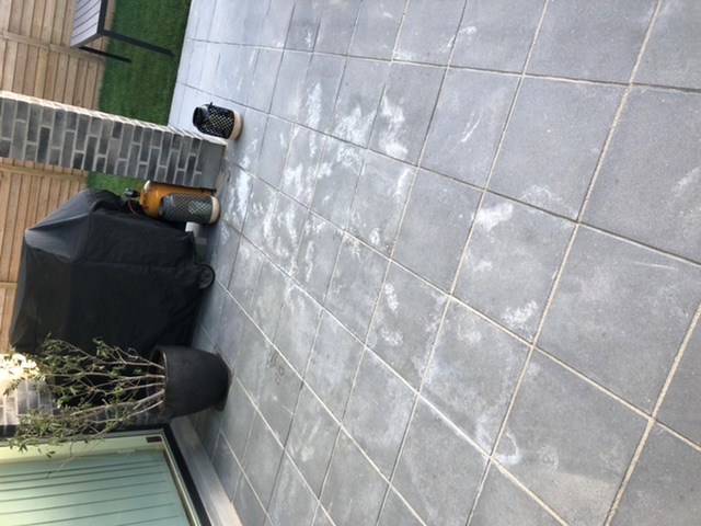

Fjerne dette fra fliser?
Hej vi flyttede ind for 5 måneder siden og fik lavet fliser. De ser dog lidt underlige ud allerede, dig kun her under halvtaget. Nogen der kan spotte hvad det kan være og hvordan man fjerner?
Kan det ikke blot fjernes med vand og evt. en blød kost?
Nej det sidder godt fast.
Det ligner der er  nogen der har gået rundt med mørtel eller maling  under skoene - giver det mening?
Mvh Troels
Jeg kan ikke se hvordan, men jo det ligner det. Så hvordan fjerner man mørtel? :D
Tænkte jeg også. Syntes bare ikke det giver mening, at mærkerne krydser flere fliser så. Prøv forsigtigt med en svag saltsyreopløsning.
