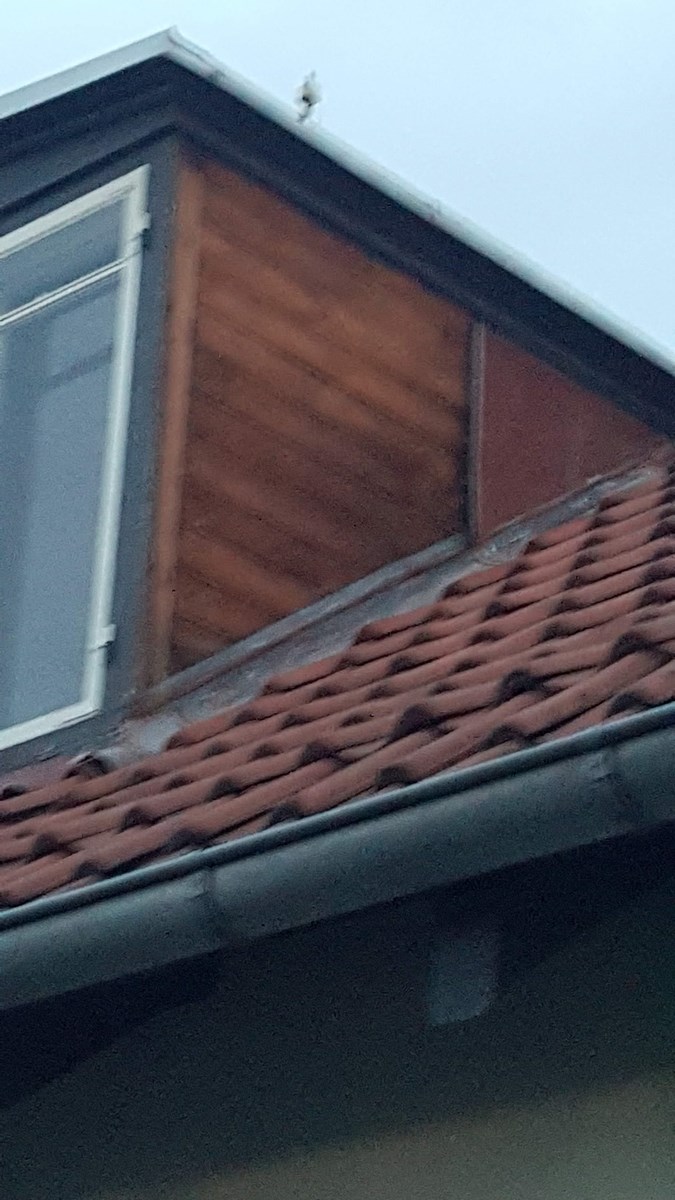

Nu var (stomen) Laura forbi den anden dag og tog min beklædning på den ene kvist.
Har besluttet mig for at sætte disse plader på Inden jeg gør det vil jeg høre om det er en god ide at tilføje noget under disse plader. Tænker noget fugtspærre/vindpap eller lignende. Eller er det bare at skifte 1/1.
Er klar over at isolering og ny kvist ville være optimalt men det er ikke lige nu...(måske lidt isolering er en mulighed)
God weekend :-)

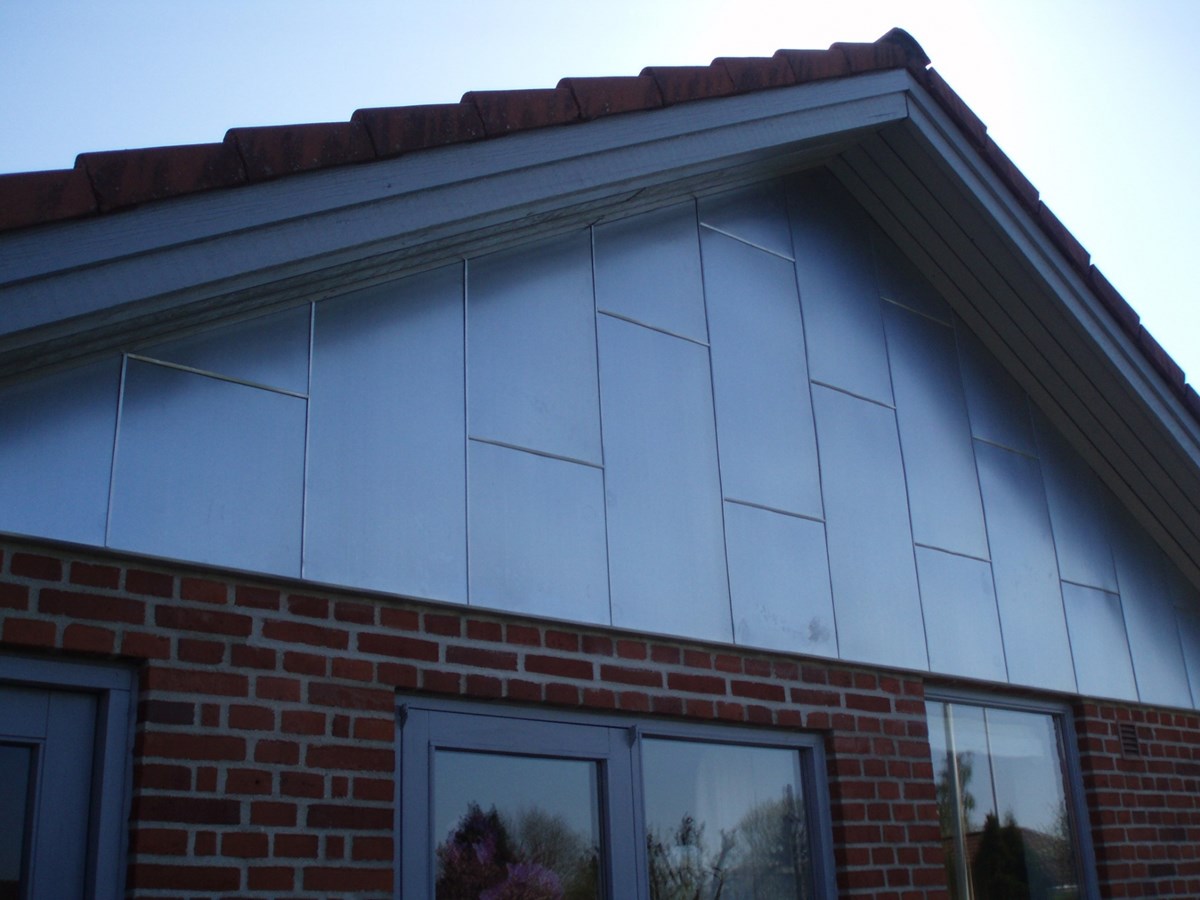

Prøv at Google lidt omkring opbygning af zinkbeklædning. Normalt ligger vindpappen bag ved forskalling og denne kan bestå af ru eller høvlede fyr eller gran brædder. Ellers skal der et skillelag imellem.
