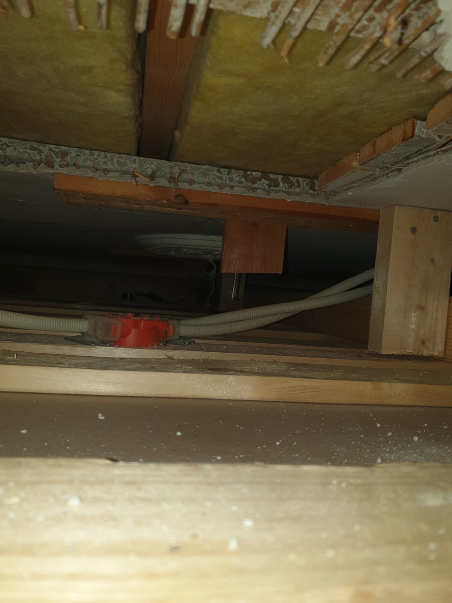

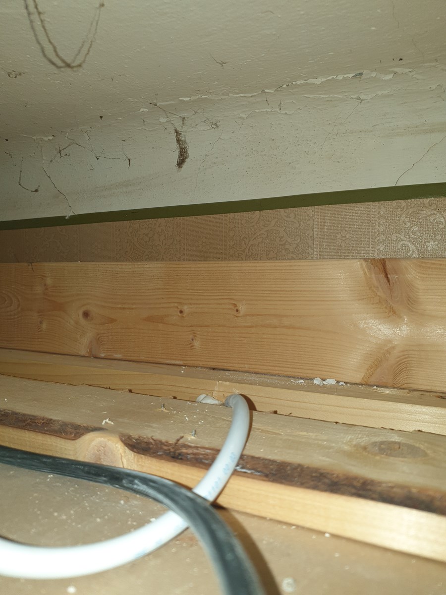

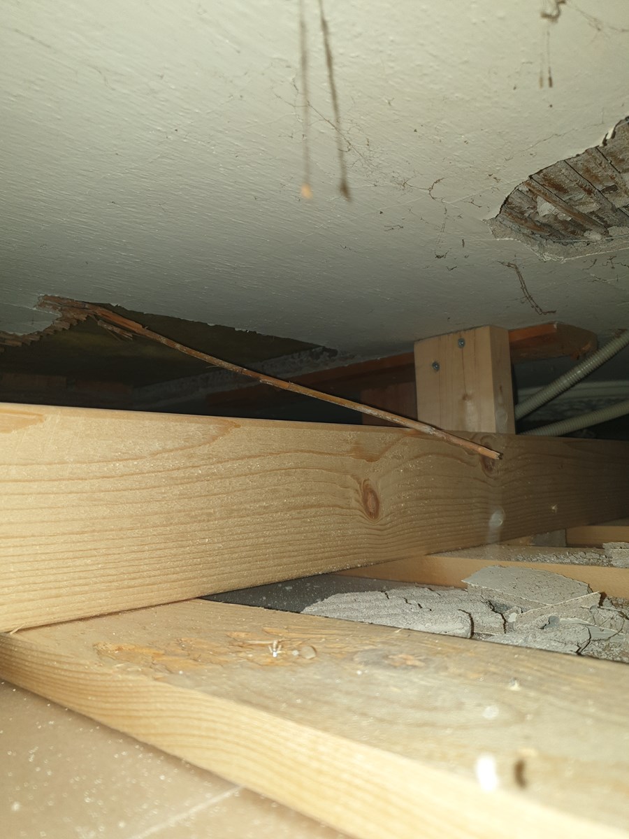

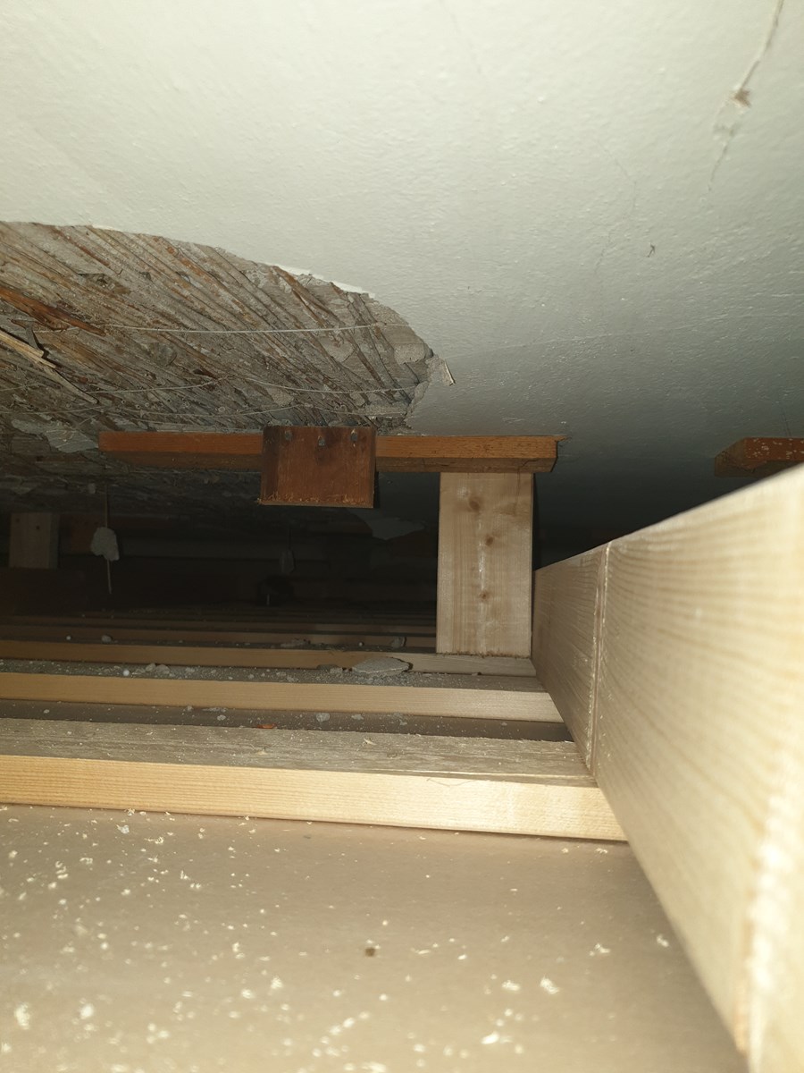

I forbindelse med kommende stuerenovering har jeg overvejet om jeg skal hæve loftet der i forvejen er sænket. Som i kan se på billederne er der en del frirum over loftet og hvorfor man har valgt at sænke det så meget er mig en gåde da der ikke sidder noget i vejen, ingen bjælker osv.
Der er ca. 25 cm frirum. Den nuværende loftshøjde er 245 cm og hvis jeg nu monterede et LN P45-S25 loft fra Knauf eller selv byggede et vil jeg kunne frigøre 15 cm ekstra i højden og have 10 cm frirum med plads til spots og ledninger.... Men er det en god ide? Loftshøjde i stuen på 245 cm vs. 260 cm?

Det er der vist ikke de store problemer i. Det kan være du, når du alligevel er der oppe, skal få det gamle puds og rør fjernet. Meget af det kommer sikkert af sig selv, når du begynder at rumstere med det  . Du burde prøve at redde rosetten.

Nej - det har det ikke. Kondens opstår hvor der er fugtvandring og møde mellem varme fugtig luft og kulde. Du har jo - alt andet lige - lige meget fugt og varme på begge sider, så der er ingen fugtvandring eller kondensering. Var der tale om et koldt loftrum skulle du have haft dampspær i loftet, for at forhindre fugtig luft at vandre fra stuen og op til loftrummet.
Det eneste jeg tænker er, at det jo er enklere at trække ledninger når du har 25 cm af arbejde med end 10 - eller der er en jerndrager i væggen et sted, som har drillet ift at få monteret en rem.
Du kunne nok med fordel tjekke dine skunke, mht fugt, isolering og ventilation, når du har loftet af alligevel - som du formentligt har ret mange af på 1. sal af en bungalov,

Af udfordringer der kun´ne tænkes var som nævnt jernbjælke. men der har du toilet ovenpå kunne der også være et afløbsrør. ( jeg synes at kunne skimte lidt rødbrunt i baggrunden på det sidste bilede.)
