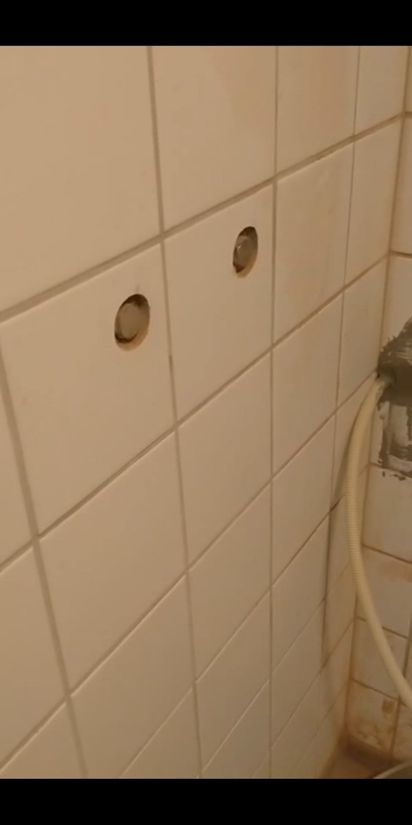

Der har tidligere været brusekabine og der er udtag på væg.

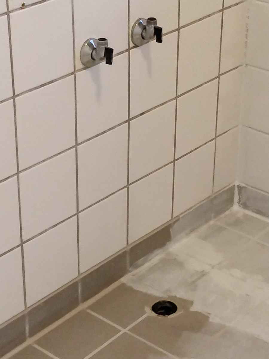

Der er også kold og varm udtag hvor den gamle vask har været.
Hvordan sætter jeg det hele smartest op, og hvilke dele skal jeg bruge til det?
Jeg er ikke så skarp indenfor det her og søger derfor en mere uddybdene forklaring.
På forhånd tak 🙂
Du kan tilslutte vaske/tørre maskinen til den hane der sidder hvor håndvask har siddet. Du skal sikkert bruge 1/2" til 3/4" overgang for af maskinens slange kan monteres. Så skal du have elektriker til at lave el installation.
Afløb kan gå ned i gulvet men du bør have et rør op i 60 cm højde som slangen hænges på.
Hvis håndvask havde vandlås så skal det være den rigtige størrelse i rør så det er tæt for lugte. Der skal så etableres en vandlås oppe på væggen. Men hvis vandet fra afløb løber hen i et gulvafløb OVER vandlås der så er det ok med et mindre rør der blot kan holde slangen oppe højde.
