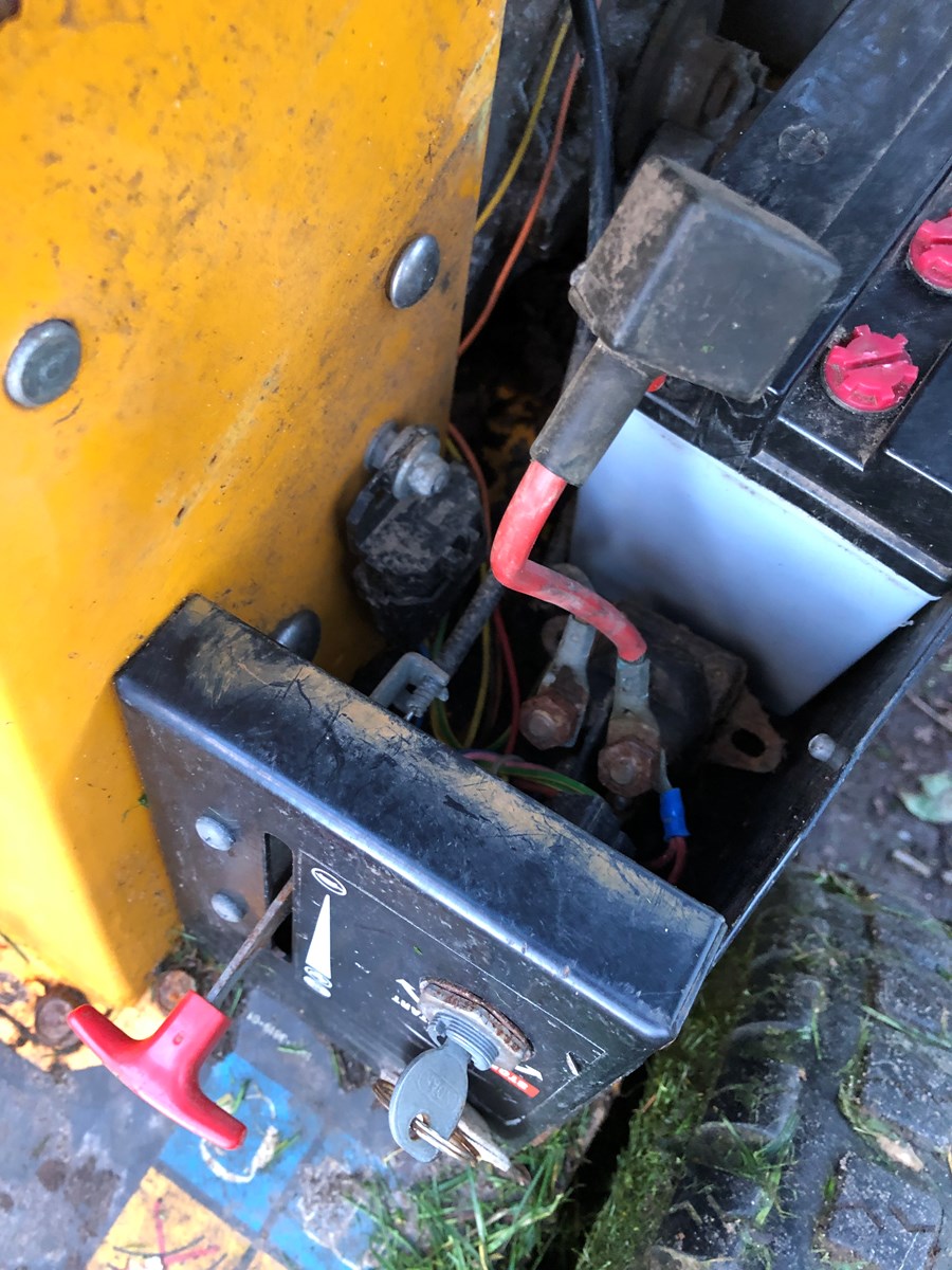

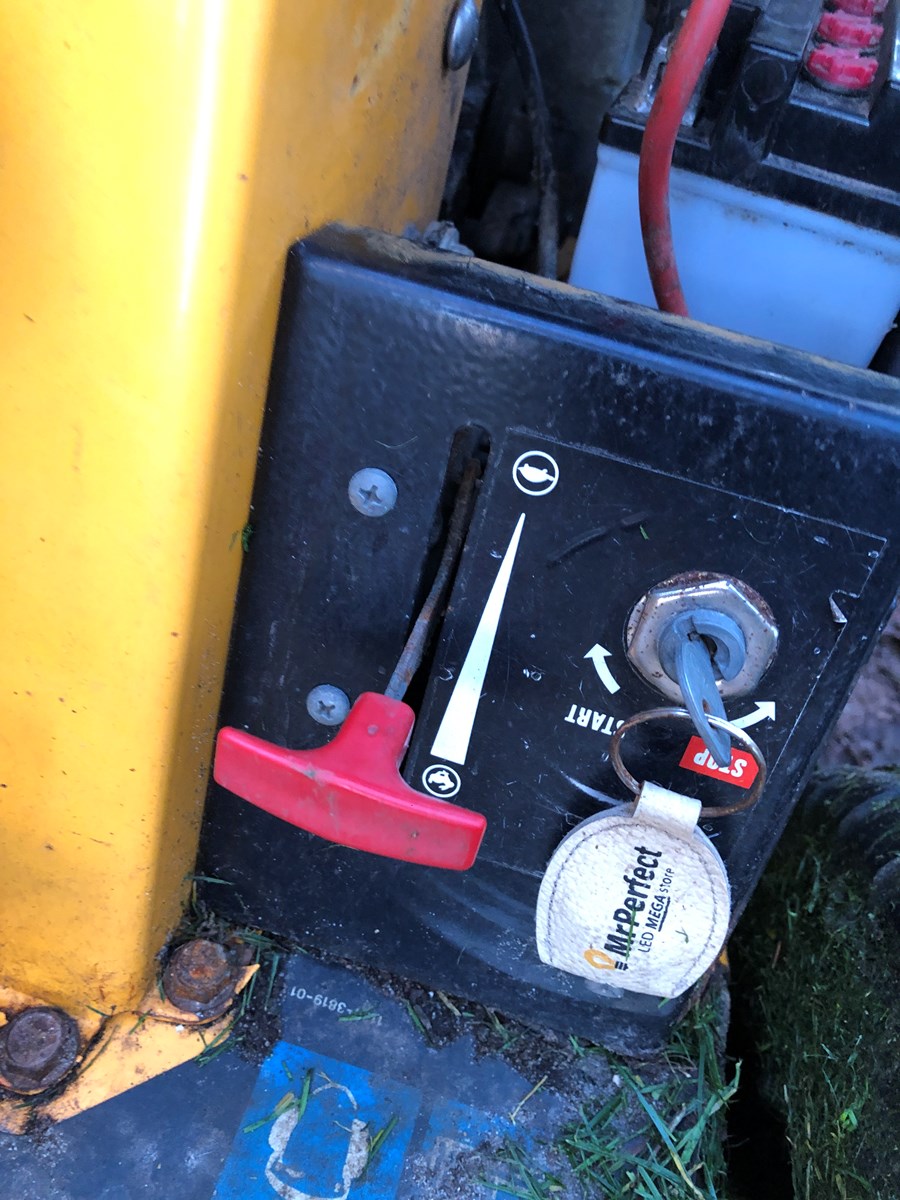

Min gode gamle Stiga Villa vil ikke starte når jeg drejer nøglen.
Jeg kan starte den på en lidt voldsom måde ved at kortslutte plus og minus inden tændingslåsen med en skruetrækker.
Der starter den fint.
Jeg kan så slukke den igen på nøglen.
Men ikke starte den. Dog kan jeg slukke den på nøglen og hurtigt dreje nøglen tilbage så går den igang igen.
Nogle ideer til hvad den fejler?
Tak
 Vh.
Der er flere fejlmuligheder, det kan være en af sikkerhedskontakterne, det kan være selve nøglekontakten, samt endelig kan det være startrelæet.
Eller måske noget så simpelt som en sprungen sikring...
