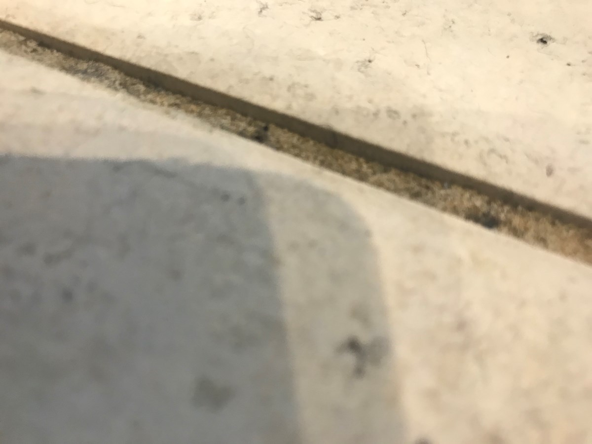

På mit badeværelse er de hårde fuger noget "slidt". Jeg forestiller mig, at det skyldes tidligere ejers brug af uegnede rengøringsmidler for at tage kalk. Fugerne er ikke længere fyldt helt op til kanten af flisen. Se billedet nedenfor.
Er det nødvendigt at kradse dem mere ud eller kan man godt selv bare "fuge dem op"?
Jeg ville kradse ud - har gjort det, og det tog faktisk ikke så lang tid - slet ikke når de tilsyneladende er meget porøse. Problemet kommer nok igen, hvis ikke du fjerner det eksisterende fuge.
Har de forvitret over tid, eller skaller fugen af? Hvis fugen skaller af, kan det også være dårligt underlag.
