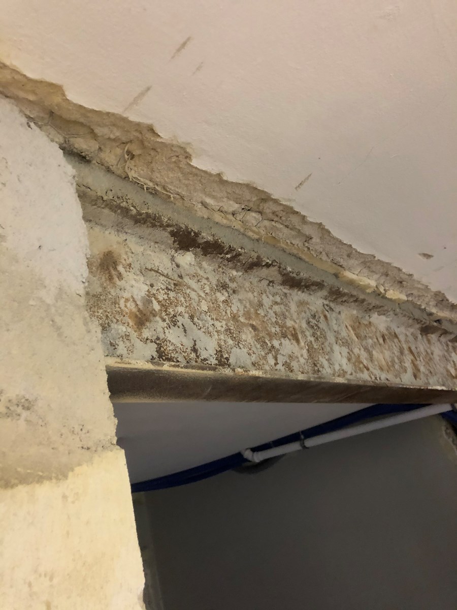

Hej alle
Jeg har opsat en IPE 180 bjælke som jeg skal have pudset op så den står med skarpe kanter. Hvordan gør jeg dette bedst muligt så mørtlen hænger ordentligt fast?
Du kan ikke pudse den direkte.
Du er nødt til at beklæde den med noget, her er fermacell gips rigtig godt.
Er det mørtel du har fyldt den op med??
Mvh. Christian M
Du kan beklæde den med 2lag hønsenet forskudt og det skal pudses med noget meget tyndt flydende puds
