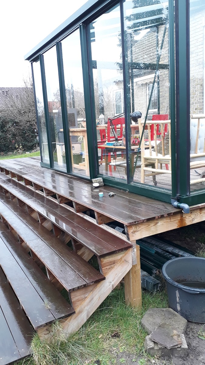

Jeg har en træterrasse i en meters højde, som nu har fået en drivhus oven på sig. Der er jo mellemrum mellem brædderne, så jeg tænkte jeg ville spærrer for vinden og undgå træk, så jeg nemmere kan holde på varmen vinter/forår/efterår. Nogle anbefalinger til hvad der vil være smart at hænge op under terrassen? Tænker egentlig ikke på decideret isolering, ved mindre det er smarterer. Gerne en billig løsning.

Træet er IPE

Jeg skriver da netop der er et mellemrum.
Altså - almindelig vindpap vil nok være rimeligt effektivt - eller hvis du kan finde en rest undertagsdug - Men du får problemer med at få det sat fast i Ipé. En løsning ku være at sætte det i klemme i trælister du skruer fast i spærrene.
Men Det vil nok også være en god ide hvis du også inddækker din sokkel og stødtrin, bare for at tage toppen af vindtrykket.
Mvh Troels
tak for svar, jeg tror jeg prøver vindpap sømmet fast til spærene. Håber det holder til vindtrykket, men det går vel, hvis det ligger helt tæt.
Opfølgning: Jeg brugte vindpap hæftet med en klipsemaskine på strøerne. Det var billigt og nemt. Det giver et lille problem, hvis man spilder vand, da vindpap også er vandtæt.
