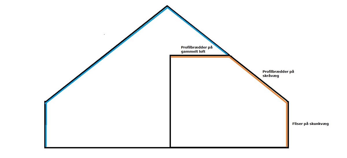

Jeg har forsøgt at lave nogle billeder, som prøver at illustrere hvad jeg mener.
Nuværende konstruktion (blå streg er ny dampspærrer og orange er gammel alukraft):

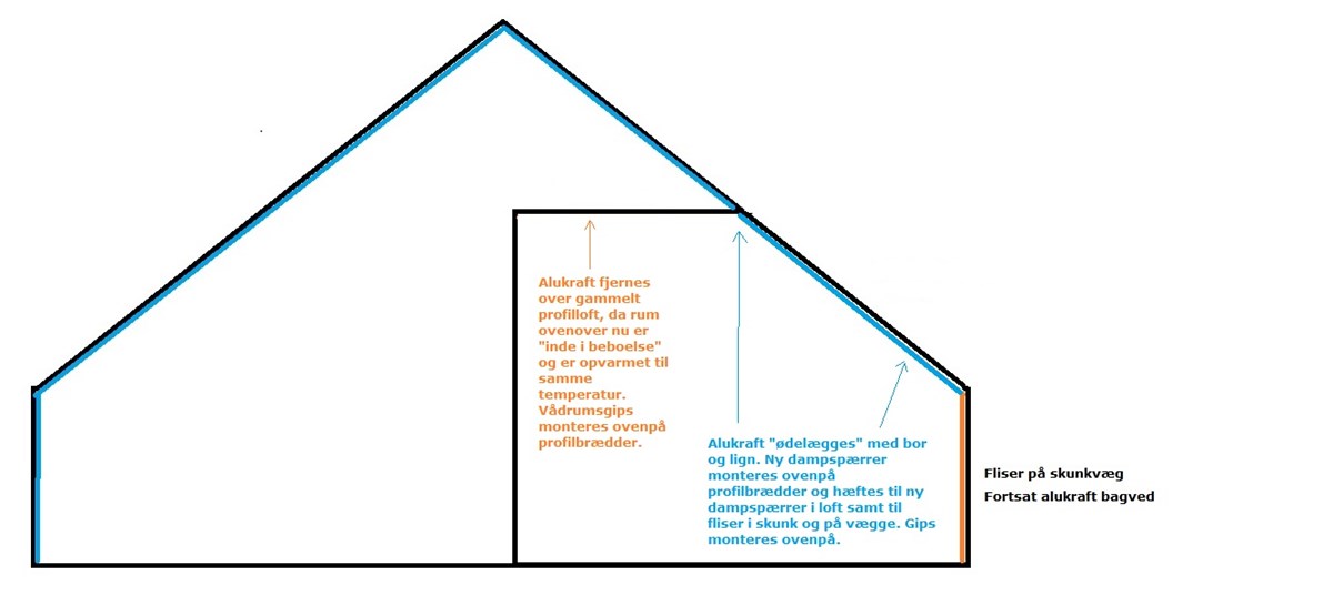

Tiltænkt konstruktion forklaret:

Umiddelbart tror jeg du helt skal lade din gamle alukraft være. Den gør i hvert fald ingen skade - hvis isoleringen vel og mærke er på den udvendige side af alukraften.
- Det bliver nok en udfordring at sikre tæthed mellem den gamle alukraft i væggen og den nye dampspærre på skråvæggen. Det kan evt. være at en vådrumsmembran er bedre end plastfolie. Den bliver i hvert ikke ødelagt af skruer.
Mvh Troels

Jeg har etableret en samling imellem den nye dampspærrer på skråvæggen over badeværelset og alukraften i skråvæggen på badeværelset - men det har naturligvis sine begrænsninger i forhold til, hvor godt det kan blive imellem de 2 materialer.
Vil du så droppe at opsætte en ny dampspærrer på badeværelset? Det skal i øvrigt siges, at jeg også vil kunne etablere en samling imellem den nye dampspærrer over og den på badeværelset, da der er tilpas med afstand i profilbrædderne i samlingen imellem loft og skråvæg. Så jeg vil nok endda kunne få en bedre samling da det er samme materiale der samles.
Tænker at der vil blive en udfordring med både dampspærrer og alukraft i skråvæggen på samme tid, hvis jeg ikke gør noget ved alukraften (ala dobbelt dampspærrer, hvor profilbrædderne er fanget imellem).
Nej - du skal sætte dampspærre op -  det er trods alt et badeværelse. Mit forslag var bare at evt. gøre det som vådrumsmembran.
Mht dine profilbrædder - så er den gængse tilgang, at så længe begge dampspærrer er på den varme side af isoleringen, så ophobes der ingen fugt imellem dem.
Problemet har været undersøgt, ifm. at mange efterisolerer og kommer dampspær på skråvægge indefra, og der har ikke været konstateret problemer - så længe du (lidt forsimplet) ikke kommer mere isolering på indefra, end der er udenpå den oprindelige dampspær. Altså - du må ikke lægge 200 mm på indenfra med dampsspær på eksisterende damspær og 100 mm isolering - men gerne omvendt - - det handler om, hvor kondenseringspunktet i isoleringen opstår. Men du efterisolerer jo ikke engang. Dine profilbrædder vil være lige så varme som dine nye vægge - og skulle der trænge fugt ud, vil det aldrig nå et punkt hvor der dannes skimmel i brædderne.
Mvh Troels

Okay, så det vil ikke blive et problem at evt. fugt som finder vej derind imellem, ikke kan finde “ud” igen og, lidt “sat på spidsen” vil være fanget derinde for altid? (Nu er alukraften dog næppe helt tæt). Det vil da bestemt gøre det lettere.
Hvad tænker du med alukraften ovenpå badeværelset, på den del, som nu er inde i beboelsen? Skal jeg bare lade den være? Og er det ligegyldigt, hvis den ikke er tæt, hvis nu jeg lader den sidde?
Hvis du vådrums sikrer dine skråvægge med membran, og strimler så har du ikke behov for yderligere dampspærre.
Min umiddelbare tanke er blot, at jeg så ikke får lavet en 100% samling imellem dampspærreren over og så membranen. Men jeg kan selvfølgelig godt “forlænge” den en smule ned (ca. 10 cm.) på badeværelset, sætte gipsen over og så male med vådrumsmaling. Det er måske ikke efter alle kunstens regler, men bedre end det nuværende
Nu er jeg så absolut heller ikke ekspert på området, men synes blot at de steder, hvor jeg har set at membranen er malet på, så er det ikke særlig kønt - men der kan jeg sagtens tage fejl. Men det lyder helt klart langt nemmere.
Min tanke var at du malede ALT med vådrumsmembran - lofter, skråvægge - så har du et helt fugtsikret rum uden overlap i dampspærre. Du kan dog ikke male membran direkte, men må spartle det op før maling. Nok en lidt bedre løsning end plastfolie men dyrere og mere besværligt.
Og nej - ville ikke gøre noget ved alukraften i loftet - den gør hverken fra eller til.
