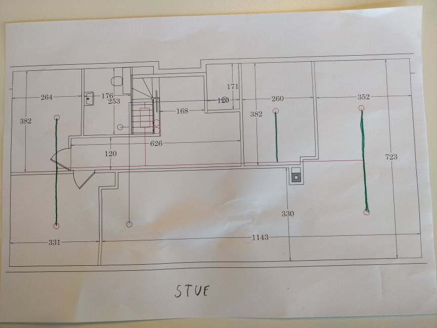

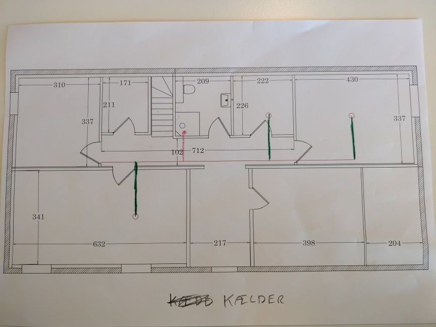

  • Der er 3 indsugninger på stue etagen, hvor jeg forventer at bruge 12,5 cm hele vejen (måske enda 16 cm, og så bare reducere lige før ventilen), i kælder etagen er der kun et enkelt bad som har brug for udsugning, og som får 12,5 cm. (markeret med blåt på tegningen)
    Jeg tænker at til udblæsning vil jeg lave en stamme på loftet på ø16 cm der går på længs af huset (den bliver ca 12 meter lang), og derfra at bruge 10 cm ud til hvert rum (fra stammen er der ca. 2 m til hvert rum).
    Jeg har lagt allerede lagt et ø12,5 cm rør ned til kælderen (der er ikke plads til mere end 12,5 lige der), og har så tænkt at have en stamme i kælder (som så bliver 8,5 meter lang), og igen 10 cm ud til hvert enkelt rum.
    Jeg har vedlagt en plantegning, som jeg håber illustrerer det bedre. På stue-etagen, er ø10 cm rør markeret med grøn, ø16 cm er markeret med rød/pink. I kælder etagen er grøn 10 cm, rød er 12,5.
    Er det noget jeg overser her? Skal jeg forvente at få problemer med at der kun går 12,5 cm ned til kælderen (hvor der så er 4 rum som skal have udblæsning).

Plantegninger:
Jeg håber stadig på at der er nogen derude der har mod på lige at fortælle mig om jeg er nogenlunde på sporet her.

Hvis du bruger brændeovn meget kunne du med fordel have en 125 mm udsugning over denne og så indblæsning 1 eller 2 andre steder i stue. Den luft du suger ud der hæver din udsugnings luft temperatur, og dermed også indblæs efter genvinding. Det er en form for varmeflytning.
Kunne du få 2 stk 125 mm rør til indblæs i kælder ville det være godt. 100 mm rør er udmærket til de enkelte indblæs og udsugning, hvor der kommer luft til 2 stk 125mm og så ved 3 stk og mere 160 mm
Jeg mener ikke du har brug for spjæld, da det ka indreguleres i de enkelte armaturer.
Når du bruger 100 mm til de enkelte armaturer kan du også få brugt de lyddæmpere fornuftig.
Det fremgår ikke af dine tegninger at der er udsugninger, eller hvor køkken er
