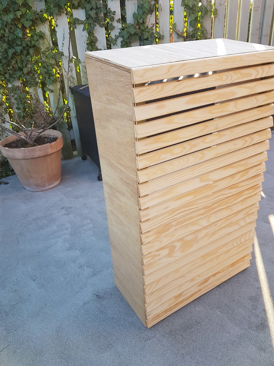

Jeg er blevet træt af at kigge på mit gasmålerskab.
Grim grå kasse.
Vil lave en kasse som jeg kan sætte udenpå.
men det skal jo helst være i trykimprægneret formoder jeg?
Men da kassen skal være 250 dyb kan jeg ikke finde nogen plader eller planker i det format.
Findes det?
hvad ville i bruge?

Gori skriver selv, der kun skal gives 1 gang, så mon ikke 2 er nok🙂
Supplerer du ikke med fotos, efterhånden som det skrider frem?🙂
jo da.. i får billeder. Et før sort maling og et efter.
1 gang.., ok så får den ikke mere og jeg må leve med at jeg føler jeg ikke har gjort noget :-)
Katmus
Hvornår kan jeg male med sort træbeskyttelse... med det samme eller skal olien tørre længere?
vandfast krydsfiner med fyr lister foran og rammen indvendig af trykimp. rester jeg havde liggende.
den passer lige ned over måler kasse uden at jeg skal lave noget fastgørelse.
men det var held og ikke udregnet :-)
Katmus
1 gang grunder er nok. Hvis man bruger for meget, kan man få problemer med vedhæftningen af træbeskyttelsen efterfølgende.. Pas på med at bruge det på krydsfiner. Nogle grundere opløser limen i fineren. Læs produkt beskrivelsen.
Gori 11 kan overmales efter 24 timer og inden 2 uger - burde stå på bøtten.
tak... der står heldigvis ikke noget om lim opløsning... pyh :-)
Har ikke lavet træprojekt siden sløjd i skolen for 40 år siden.
Så det har været tidskrævende :-)
Katmus
Ser da godt ud, men husk at vedligeholde, da det ikke er den bedste træsort.
ja jeg ved det...men den sidder rimelig tørt og bliver sjældent rigtig våd.
Kun ved regn i blæst.Har nogle planter stående foran som meget sjældent får regnvand, så det gør kassen nok heller ikke.
