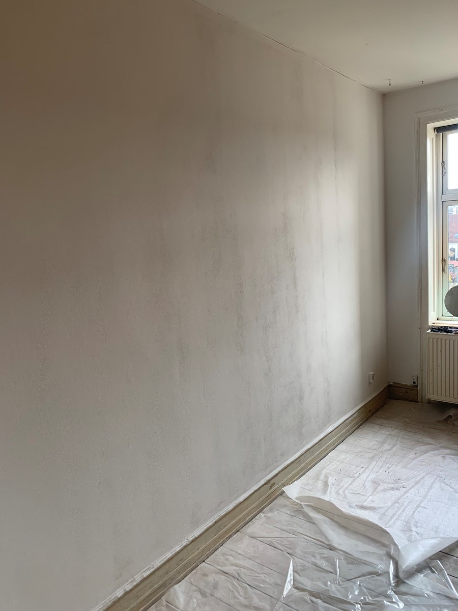

hej LDS,
Jeg kæmper med en væg jeg har fuldspartlet, slebet, givet forankringsgrunder og sat glasfilt op på. Efter at have givet 5 lag maling (3x vævgrunder og 2x glans 5 hvid maling) ser væggen stadig hæslig ud, specielt hvis man kigger mod lysindfaldet - det ligner der er bittesmå huller i malingen når man kigger forfra, og det er disse der kaster skygger når man ser fra siden. Jeg har malet en rullelængde ad gangen fra gulv til loft med at lille overlap for at udjævne, og har påført godt med maling

Ligner skyggeeffekter, dvs at underlaget ikke har været ordentligt plant inden du satte filt på.
Du kan checke det ved at lyse med en kraftig lampe langs væggen.

 Det kunne godt være, men det er ret tydeligt at se stederne hvor der er skygge når man er tæt på - som små “huller” i malingen. Har prøvet at fange et billede af det herunder.
Har du brugt en maling af god kvalitet? det kan ikke betale sig med de helt billige.
Det er ikke fordi du har glemt at lade væggen tørre før næste lag? I så fald kører man malingen af igen.

Det er svært at se på billedet, men mit gæt er, at du presser alt for hårdt med rullen og bruger for lidt maling. Eller måske du bruger en forkert rulle. For billig maling kan også være en mulighed.

Har brugt et mærke der hedder Silver, til cirka 500kr for 9 liter. Kan være jeg skal prøve med en dyrere, en anden rulle, og endnu mere maling :)
Det kan godt være det er filten der er dårlig Da jeg engang har haft samme problem. Men umiddelbart vil jeg anbefale dig at bruge dyrups robust vægmaling og se hvordan det ser ud efter en enkelt gang

Køb noget Beck og Jørgensen hos malgodt. De har en 35 procents rabatkode under tilbud her på siden. Det er en super god maling der dækker og holder.

 Det kan jeg kun tilslutte mig.
Jeg har selv malet med Beck og Jørgensen på ugrundet filt, og der skulle bruges 3 lag, så var væggen mættet og færdigmalet.
