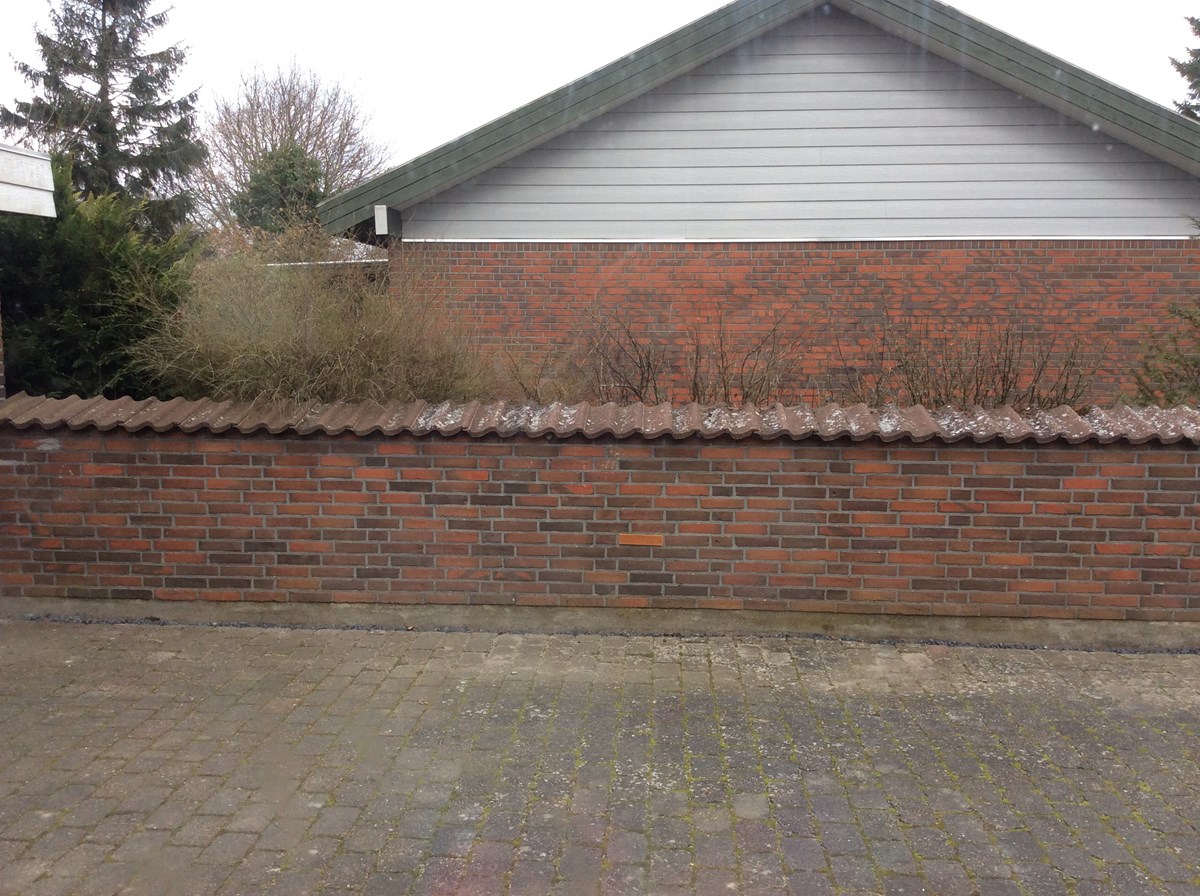

Vi har fået lagt sorte tegl på vores tag og vi mangler nu læmuren. den bedste løsning ville være at få en murer til at skifte tagstene, så de matcher med taget, men jeg tænkte på om man ville få et pænt resultat ved at rense tagstenene og efterfølgende male dem sorte?
Det mener jeg sagtens du kan gøre. Den skal nok have algefjerner, vente et par uger og så igen algefjerner, vente et par uger og derefter skrubbe dem rene. Der grundes og males på tørt tag, og med en vejrudsigt der lover tørvejr det næste døgn, samt ikke for koldt nattetemperatur.

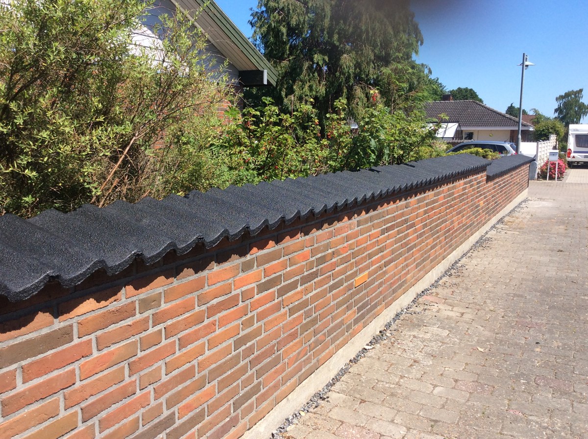

Så fik jeg klaret det.
