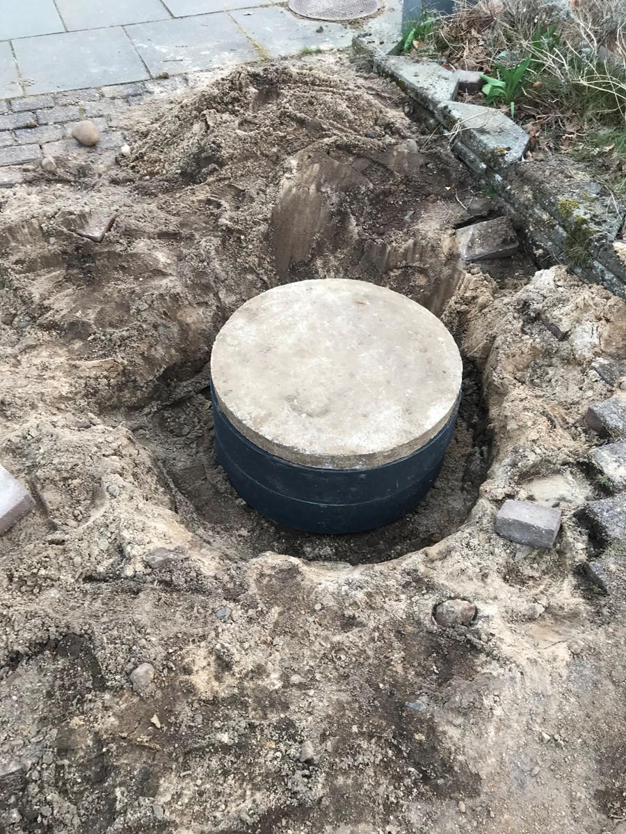

Hej LDS. Jeg fik rigtig god hjælp med mit kloak projekt. Nu har jeg forhøjet brøndene med PVC topringe, og skal nu have lagt fliserne pænt rundt om. Ville i bare skære fliserne helt kantede, og så bare fylde hulrum med mindre sten eller lignende? Også i forhold til hullet, vil i så bare fylde jord i, og stampe det på omkring PVC rørene, og så lægge fliserne?

Fliserne målet noget lignende 200x150 og jeg hat en makita sav med diamantklinge til at skære med.
Ja fyld op og stamp omkring brønden, jeg ville skære fliserne så de passer i rundingen til betondækslet, det er ikke så svært med den størrelse fliser.

Jeg har også nogle 400x400 fliser - som man ser på fortov i mindre størrelse. Ville i også forsøge ned vinkelsliber der?
Det kan godt lade sig gøre, men så skal du have en stor vinkelsliber, og så skære det ud af flere omgange - store lige snit først, og "nulleriet" til sidst.
En vinkelsliber er bedst til at skære lige med, men man kan også lave rundinger. Så skal man bare huske hvilken del er affalds siden. På den side kan man boltre sig med fejlskæringer, ekstra ridser m.m.

Venter også på, at kloakmesteren gider få ***** med sig, så jeg ved om jeg kan begynde at fylde hullerne op igen og lægge fliser.
