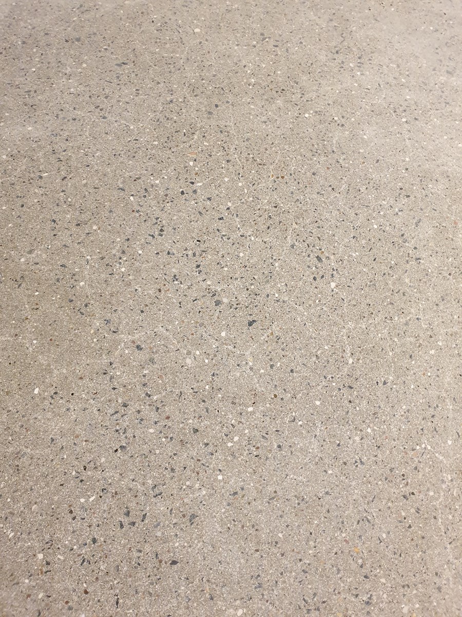

Hej er lige igang med et projekt med at polere beton gulv
Nogen der hver hvad alle de mærker er i betonen og om man kan slibe mere af for at fjerne det sundes at jeg allerede har slebet i evigheder..
Ja de mørke er sten fra betonen
Ja det er granitskærver..:)

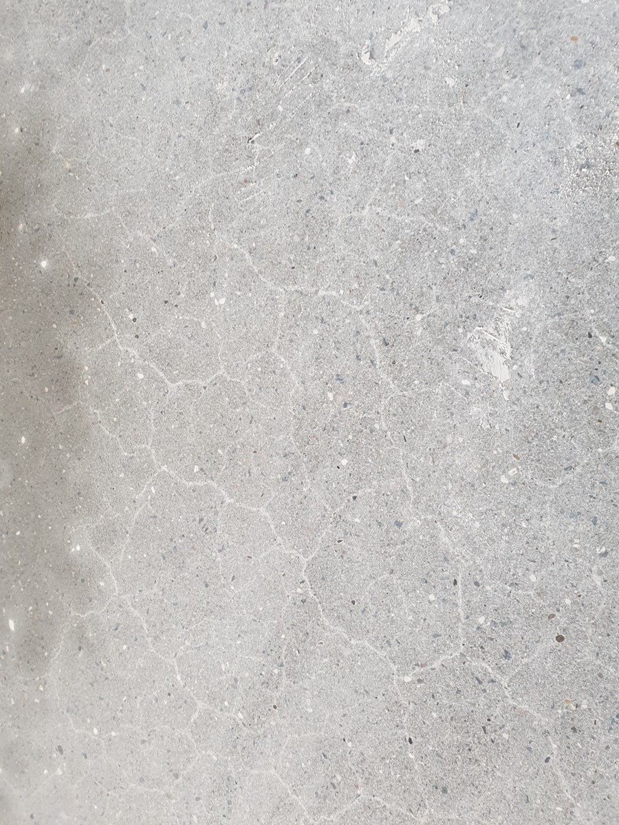

 jeg tænker på det grimme skildpadde / spejternet mønster..
Det er fordi cementen er krakeleret/revnet, det kan du nok ikke slibe væk.

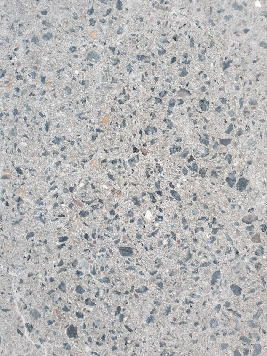

Men vil gerne have stenene helt frem men det tager alt forlang tid at slibe helt ned til dem med nået korn 20-25.
Enkelte stæder hvor stenene ligger højt er det blevet pænt og der forsvinder det stejdernet også så det er nået der ligger i overfladen..
