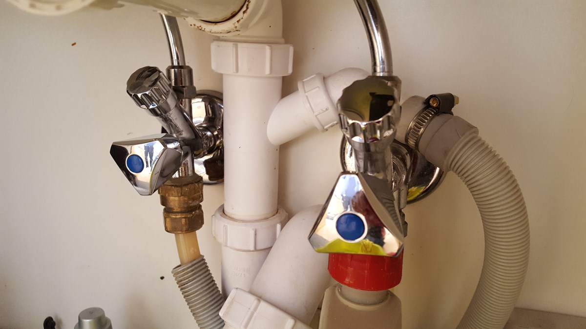

Vi vil gerne skifte vores kække  vandhane. Men vi må  ikke se at vi kan lukke for vandet under vores håndvask.?
Kan vi det ud fra billedet.?
Pft Sonja
10 svar
Ja, de to blanke haner som vender skråt opad vil lukke for hanen ved vasken.
men ellers luk alle fire, så burde der være styr på det.
De to haner, som sidder ved rørene til blandingsbatteriet lukker for blandingsbatteriet. Eller luk for alle fire, så I er sikre. Endelig er der måske en ventil ved vandmåleren, som lukker for det hele.

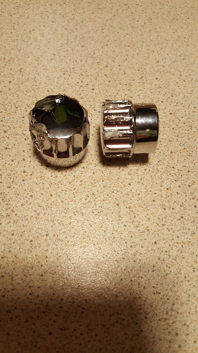

De der pynte 'dimser' var svære at få af..
Men nu er hele hanen skiftet. Nu er der så bare lidt utæt der hvor vi åbnede for det varme vand igen 🙈
Så det bliver alligevel til en vvs'er på mandag 😜🙈😝
Hvilke pyntedimser?
Kan du ikke tage et billede der viser hvor det er utæt.
Jacobn..
Dem her kom jeg til at kalde pynte dimser..
Søren O..
Øverste pil dryppede med vand da vi åbnede for vandet igen.
Nederste dryppede i starten da vi lukkede for vandet. Kunne være kommet ovenfra.
Men vi tørrede væk og fortsatte.
Men da vi så åbnede for vandet og det dryppede fra øverste pil valgte vi at lukke igen og venter til på mandag 🙈☺
De der "pyntedimser " skal ikke tages af. Det er håndtag til at lukke med.
Jeg tror på at det er godt med vvs på mandag
ev elmand skrev den 08-03-2020 01:03:15
 Vi ringede ellers til en vvs bekendt. Han sagde de skulle pilles af fordi vi netop IKKE kunne dreje dem.
Så de blev pille af og der blev lukket/åbnet med vandpumpetang. Det var meget stramt.
😱 Ham jeres VVS bekendte skal vist tilbage på skolebænken. Som EV helt rigtigt skriver. Det er ikke pyntedimser men håndtagene til og lukke med. Nogengange kan de gå lidt stramt, så kan en vandpumpetang hjælpe. Bare vær sikker på i skruer den rigtige vej, og det bør aldrig være noget i skal bruge vold til. Har lidt svært ved helt og forstå hvor den er utæt for jer nu, men i er sikre på der er pakning i ikke? Eller pakgarn. Afhængig af hvilken type opsætning det er.
