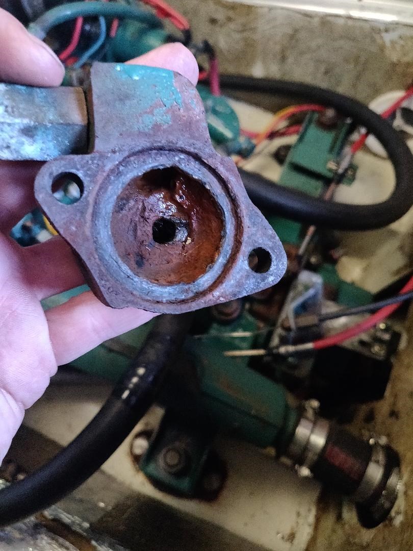

Volvo md5 termostat hus KNE 10 07-03-2020 12:07 Mit termostat hus er tæret så udgangshullet er blevet for stort. er der nogle der har adgang til et intakt termosta hus? Eller nogle forslag? 2 svar Følg tråden Annonce Annonce Annonce
je_ns 13020 07-03-2020 13:12 Hvis der ellers er gods nok, kan du bore hullet op og presse en bøsning i.Er der en slange " i den anden ende af hullet" kunne du jo også indsætte en prop med passende hul, ind i slangen, og fiksere proppen med et spændebånd.Alternativt hvis godset er tyndt, så få den sandblæst, og slaglod hullet til, og bor derefter op til den ønskede størrelse på hullet.(var det mig ville jeg vælge slaglodnings metoden.. ) Vi prøver igen, i morgen --
