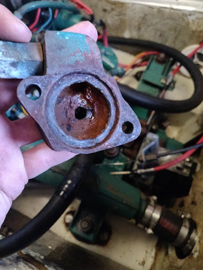

termostathus md5 KNE 10 06-03-2020 09:54 Min gamle saltvandskølede md5 løber varm. Termostaten fungerer men gennemløbshullet i termostathuset er tæret og blevet for stort så der kommer ikke nok kølevand ned i motoren.Er der nogle forslag? - eller måske et brugt, intakt termostathus? 4 svar Følg tråden Annonce Annonce Annonce
je_ns 13055 06-03-2020 13:07 Ja et nyt er jo nok ikke helt billigt, hvis det da er til at skaffe.Prøv at sæt et billede ind af termostathuset, så er det nemmere at komme med forslag til reparation. Vi prøver igen, i morgen --
je_ns 13055 06-03-2020 15:28 Jeg ville få det sandblæst, spænde op i drejebænk, eller fræser, og plane recesen til termostaten så den bliver ren og pæn, derefter plane lidt af selve flancen, så den også er plan og ren, og så dybten på reces til termostat passer.Mangler der gods i recesen, kan man efter sandblæsning, genopbygge med slaglodning, og derefter plane som beskrevet ovenover. Vi prøver igen, i morgen --
