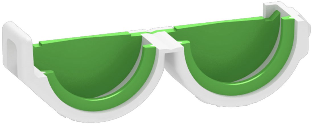

S. Fabrin 19696 4400 05-03-2020 16:32 Hvor har du set en LK vindtæt hætte til flexrør? Er det som tekst og billede viser? Så fremgår brugen af teksten. Vindtæt endestykke for Ø16-20mm stive plastrør i LK Air dåser.Sikrer vindtæthed også ved rørindføring i dåserne. fase
vægten Trådstarter 159 05-03-2020 16:49 Det er et vindtæt "endestykke" for 16mm flexrør og stive rør. Monteres på enden af rillerøret eller det stive rør efter ledninger er trukket. Kan benyttes i følgende LK Fuga dåser: grøn, gul, blå, rød og orange.I hvilke situationer er det lovpligtigt at anvende disse endestykker ?

vægten Trådstarter 159 06-03-2020 11:47 el-nr 10 17 059 247 både til 16 og større rør. Fundet på internettet. GreenlineEr det lovpligtige at de skal anvendes og i hvilke situationer er det lovpligtigt, at de skal de anvendes ?
S. Fabrin 19696 4400 06-03-2020 13:18 De skal kun benyttes, hvis du vil lave en lufttæt installation. Ellers er de ikke lovpligtige. fase Annonce
