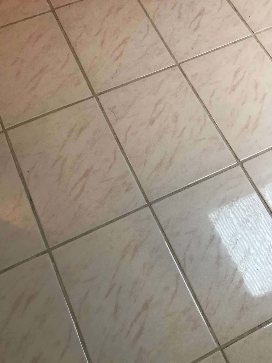

Vores ene badeværelse skal have en tur, i og med at det er børnenes badeværelse, der ikke sætter den store pris på æstetik gider jeg ikke gøre det helt store da huset også skal sælges inden for en årrække.
Pt. er der glatte fliser som på billedet, som jeg påtænkte at male over med epoxymaling eventuelt fra Vespox.
Fliserne bliver ikke brækket op og der bliver ikke lagt nye fliser ovenpå.
1. Kan epoxymalingen binde til glatte fliser som på billedet eller kræver de en forbehandling?
2. I og med at det er et badeværelse er der jo en del silikonefuger rundt omkring, skal disse fjernes først og erstattes af akryl eller lignende? Eller kan man overmale silikonen med epoxy?

For at tage det vigtigste: Du kan ikke overmale silikone med epoxy.

1. Fliserne skal slibes først og grundes
2. Du skal fjerne alle fuger først, så skal du have fat på noget silikone dræber du putter i den færdigblandet epoxy så den hæfter på den rest silikonen der er.

Tak for råd.
 Er der noget specifikt man skal bruge i stedet for silikonenfugen, eller er en akrylfuge fint?
Jeg ville bruge silikone igen når epoxyen er hærdet, der er noget anti mugmiddel i.
