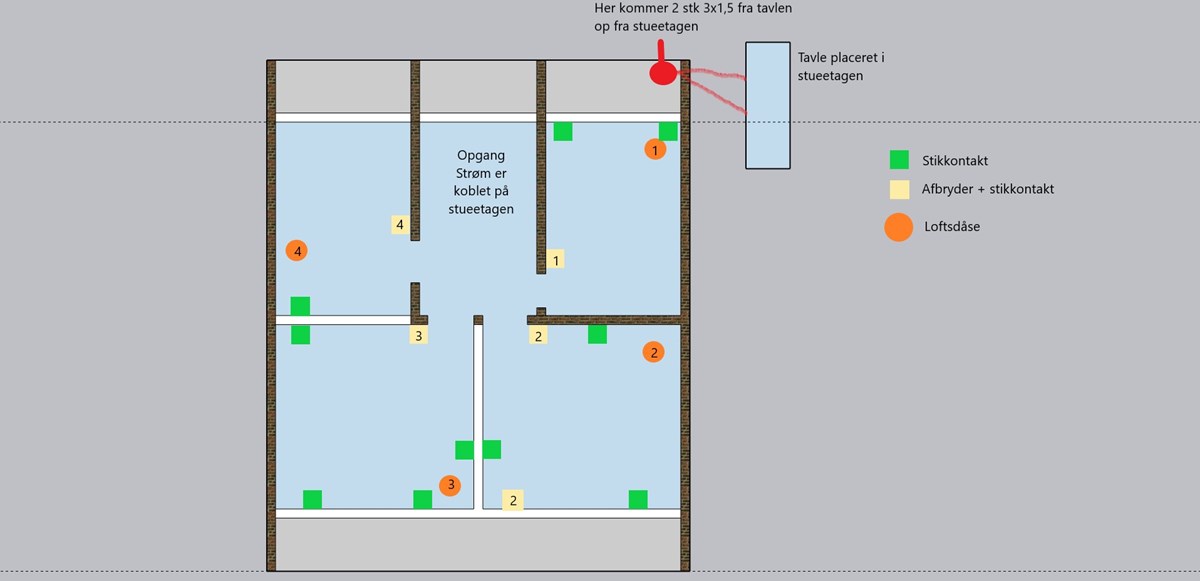

Jeg skal til at trække el på første salen.. Min elektriker kan jeg ikke få fat på før i næste uge, så kan I svare på om vedhæftede ser rigtigt ud? (han kigger selvfølgelig det hele igennem, inden tilslutning til tavlen, men vil gerne igang inden weekenden...)
Der trækkes downlight kabel fra hvert lampested til spots..
De fire rum fordeles på to grupper.
På forhånd tak :-)

Hej igen - tak for hurtigt svar ... vi skal ikke gøre det til en diskussion, for jeg forstår godt hvad du mener, og sætter stor pris på I gider hjælpe. Lang historie kort, så er opsætning af gips rykket til næste weekend istedet for april måned, da jeg skal rejse for firmaet.. Min "trekker" er på skiferie med familien, så derfor er jeg kommet i bekneb...
Jeg laver lige en ny tegning (den første var MEGET forenklet)
Håber du vil bruge 2 min på at kommentere :-)
Jeg har forsøgt at lave en ny tegning ... Har nummeret hhv. loftsdåser og afbryder, i forhold til hvad der hænger sammen...
S. Fabrinn, hvis du har mod på det, må du meget gerne komme med dit forslag.

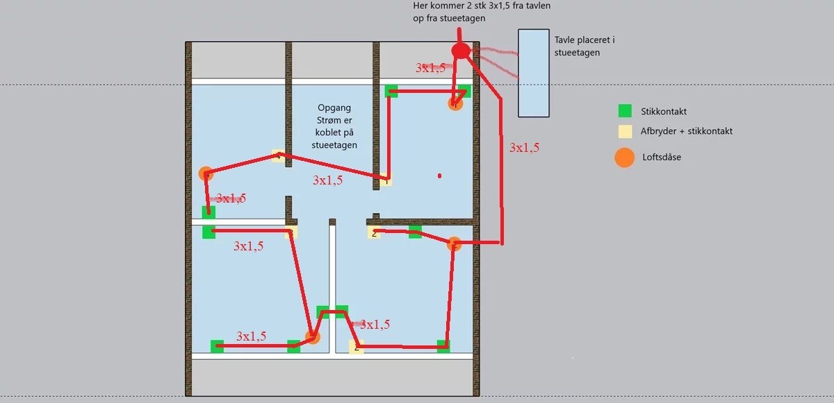

Kan se at du ville have trukket 2 stk 5x1,5mm fra tavlen - vores daværende elektriker har kun trukket 2 stk 3x1,5mm fra tavlen, og op i skunkrummet..
Jeg skal nok give dig et svar, men det bliver nødt til at vente til i aften.
Det blev så morgen/formiddag inden jeg fik mig nosset færdig.
Jeg har skrevet 3x1,5 på de kabler, som kan trækkes som ja 3x1,5 mm2 , resten er 5x1,5 mm2.
Du er velkommen til at skrive, hvis der tvivlsspørgsmål.
