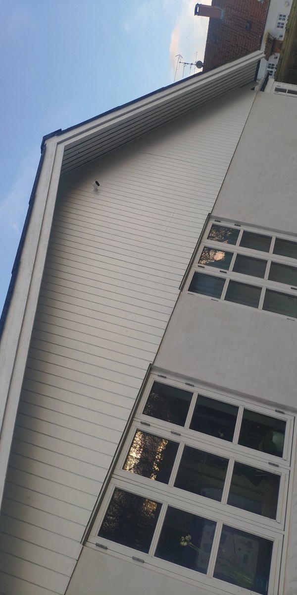

Træfacde udskiftning sunshine2003 330 01-03-2020 17:46 Godaften :) vi kunne godt tænke os at vores træ beklædte facade , blev udskiftet med mursten :) , noget man skal være opmærksom på ? Eller er det sån set lige til ? 4 svar Følg tråden Annonce Annonce Annonce
TRRA 1291 2770 02-03-2020 10:03 Mursten og mørtel kan holde til et stort vertikalt tryk, men meget lidt sideværks tryk. Den største risiko ved en muret gavl er, at den giver sig - fordi den ikke er forankret tilstrækkelig til konstruktionen og/eller ikke afstivet godt nok - der kan komme ret meget vindtryk og vindsug på en gavl. Derudover - dine vindueshuller skal afstives med en vinduesoverligger - formentligt ligger der nu blot en rem over dine vinduer. I øvrigt - hvis I alligevel vil pudse gavlen, så er der måske mere enkle løsninger end mursten - facadebatts eller mineralske plader til pudsning (Alfix, Knauf etc.)? Mvh Troels
sunshine2003 Trådstarter 330 02-03-2020 19:02 TRRA skrev den 02-03-2020 10:03:05Mursten og mørtel kan holde til et stort vertikalt tryk, men meget lidt sideværks tryk. Den største risiko ved en muret gavl er, at den giver sig - fordi den ikke er forankret tilstrækkelig til konstruktionen og/eller ikke afstivet godt nok - der kan komme ret meget vindtryk og vindsug på en gavl.Derudover - dine vindueshuller skal afstives med en vinduesoverligger - formentligt ligger der nu blot en rem over dine vinduer.I øvrigt - hvis I alligevel vil pudse gavlen, så er der måske mere enkle løsninger end mursten - facadebatts eller mineralske plader til pudsning (Alfix, Knauf etc.)?Tak for svaret :) , det er ikke pudset men filset :) , så det vil nok se lidt mærkeligt ud 😅 , men var i tvivl om det bare var at pille træbeklædingen af og murer det op :) , men det kan jeg godt høre det ikke er , man går ind og ændre i konstruktionen ?:)
TRRA 1291 2770 03-03-2020 09:32 Overliggerne fåes med mursten udenpå. Formentligt bør der laves en form for bagmur med bindere. Mvh Troels
