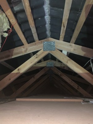

Jeg overtager snart et sommerhus fra 1982. For at få lidt højere til loftet og en bedre rumfornemmelse har jeg tænkt mig at lave loft-til-kip i stuen (ca. 42 kvm). Det er gitterspær T2, og med ca 15mm isolering i det nuværende loft - det ser ud til at være lagt i batts (altså ikke noget løst noget der er sprøjtet/pustet ind). Inden jeg kaster mig ud i det håber jeg, I kan hjælpe med et par spørgsmål:

Inden du går videre vil jeg anbefale du overvejer endnu en gang om kip til loft er en større fordel end udsigt til et gitterspær der er beregnet til en skjult konstruktion.
De eksempler jeg har set, er alle store selvlysende øjebæer. Rumfornemmelsen vil med garanti blive anderledes.

ville tage den beskidte løsning og skære det hele ned; men vedr. gittespær der skal du være forsigtig hvis du har tænkt dig ikke at have synlige gitterspær, bygningsrelementet skal efterkommes. jeg ville som gammel tømrermester forslå at du laver lasker helt oppe i kip, lave et nyt sæt hanebånd højere oppe og fjerne nederste hanebånd.
