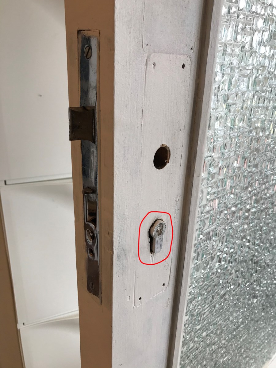

Jeg står med et problem, Jeg skal have skiftet låsecylinderen i min dør.Jeg kan ikke få den ud, den skrue der plejer at holde cylinderen er knækket inde i selve døren.
Så den sider fast, dvs. den kan ikke bankes ud. selv om døren er låst op.
Det ligner den her lås  link Dvs du skal ha boret det resterende gevind ud og så skal palen stå rigtigt når du tager cylinderen ud, men det kan du ændre med nøglen.
Mange hilsner Kovas,
I et demokrati må alle lyve.
KK Steincke.
Ja det tror jeg er sådan en.
Jeg har kigget efter og den skrue der holder den på plads, er fjernet helt.
Jeg ved ikke om den kan være låst i cylinderen, jeg kan ikke finde ud af det, da jeg ikke har en nøgle :(
Der er nogle Ruko låse hvor skruen skal have et 'dap' med en hammer for at løsne låsecylinderen...
Altså, skru skruen løs og slå den lidt ind med en hammer - ellers er det 'bare' en lang 5mm skrue (så vidt jeg husker)
