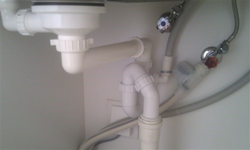

Jeg har tilsluttet en vaskemaskine og det er tæt omkring både vandtilførsel og afløbsslangen, men vaskemaskinen viser en fejlmelding om, at den ikke får nok vand. Hvad kan problemet være?
Jeg har vedhæftet et billede af den type tilslutning jeg har og vil også meget gerne vide, hvad formålet er med det lille håndtag der sidder over henholdsvis det blå og røde håndtag?
Mvh
PK, som man kan lukke for vandet med. Hvad gør

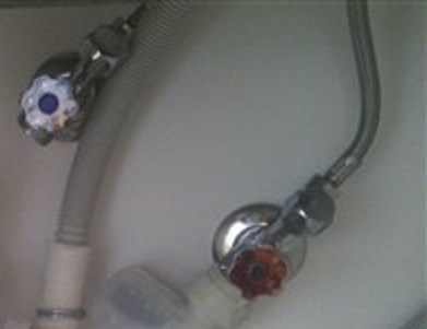

Har du ikke et tydeligere billede, det er ikke nemt at se nogle håndtag. Det kunne være til at lukke for vandet til blandingsbatteriet.
Hjælper dette?
Det lille håndtag er til at lukke for varmt og koldt vand til blandingsbatteriet. Er du sikker på, at du har sluttet vaskemaskinen til den kolde hane og ikke til den varme hane?
Det ligner ventiler med 2 udtag - det lille til blandingsbatteri, og det store med 3/4" gevind der passer til vaske- og opvaskemaskiner. Den lille ventil lukker for "det lille udtag", og den store ventil lukker for det store udtag.
Det kunne se ud som om du har tilsluttet vaskemaskinen til det varme vand (rød markering på den store ventil). Prøv i første omgang at flytte tilslutningsslangen over på den anden ventil, da det er ret normalt med mere tryk på det kolde vand.
Det kan også være en ventil "der hænger", eller filteret i slangen der er stoppet.
