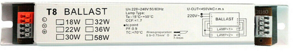

Jeg skal montere denne til en 36w lysstofrør med et rør.
Skal jeg bare montere det som på diagram og se borte for de kabler der går til lamp 2 ?
Kan jeg vende de 2 ledninger der går til den ene eller anden ende forkert ?
Det er bare at gør som på teningen, og nej de kan ikke vende forkert.

Skal den bare have direkte strøm ?? Evt. tegning

Det er rigtig nemt at ændre en lampe til LED.
Man skal bare sørge for at demontere spole og kondensator og køre direkte som jeg viste på tegningen, så slipper man for bøvl i fremtiden.
Muligvis følger der er sikring med, som kan monteres i stedet for den gamle glimtænder.
