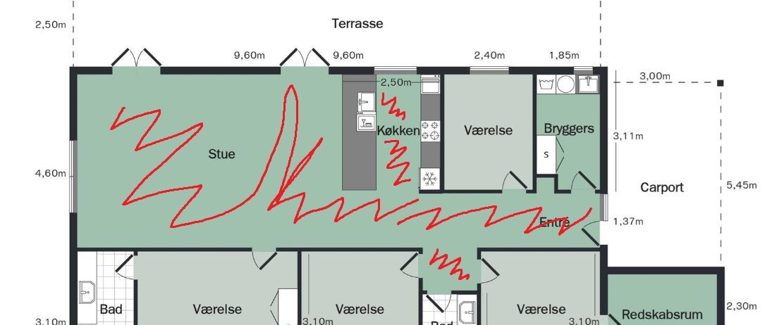

Min kæreste og jeg står overfor huskøb, hvor vi dog har et problem med gulvet. Der er klinker i køkken/stue og i gangen, hvilket er utroligt hårdt og gå på og knap så børnevenligt som et blødere trægulv. På alle værelserne er der trægulve. Trægulvene på værelserne ligger cirka en halv cm højere, hvorfor jeg tænker der er plads til at ligge trægulv ovenpå klinkerne. Vi vil derfor gerne have lagt trægulv på hele det markerede område. Det er cirka 50 m2 det drejer sig om. Der er gulvvarme i hele huset. Jeg har læst mig frem til det skulle være muligt at lægge trægulv oven på, selvom der er gulvvarme, så længe klinkerne ligger plant. Nu ved jeg godt jeg poster det her på et gør-det-selv forum, men er der nogle der har en ide om, hvad det vil koste at få et gulvlægger firma til at klare sådan en omgang? VI befinder os i Aalborg området.
