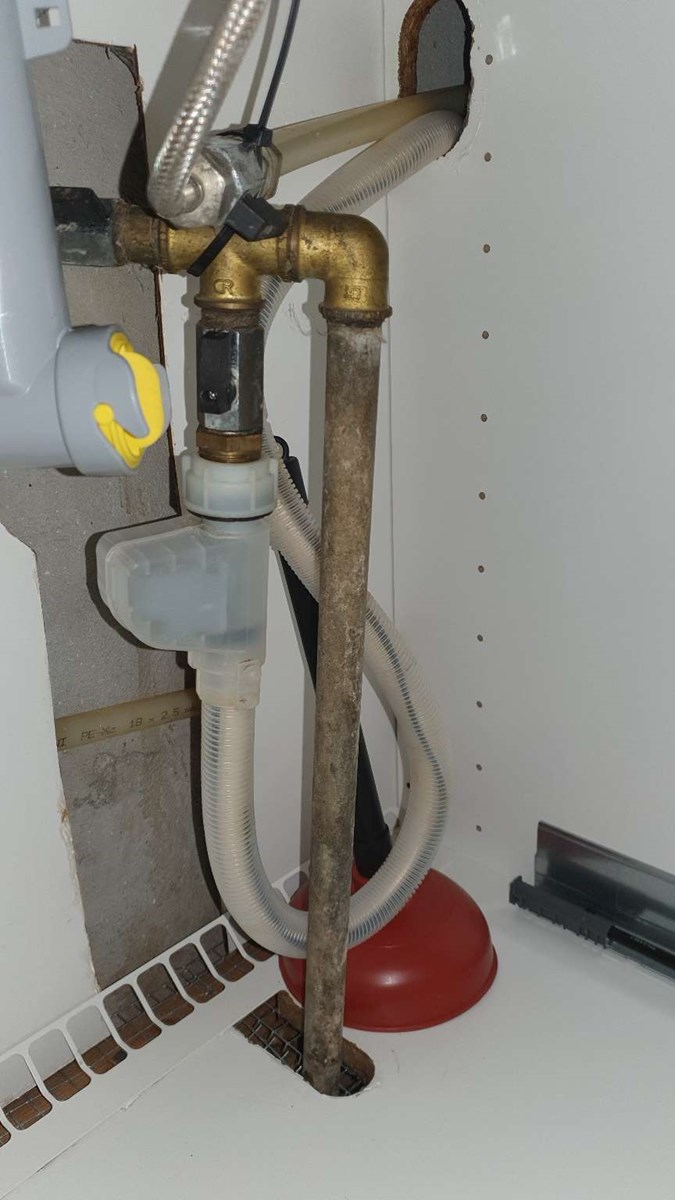

Men det ville være godt hvis du satte et billede ind, så er det så meget nemmere at råde dig.
Kommer røret eks op, og stikker 60-70 cm ovenud, og du bare vil tvinge det 2 cm ind for oven, ser jeg ikke de store problemer.
Vedlagt er billede af røret der kommer op ad gulvet.. bunden af røret går klar af skuffen, så toppen skal bare bøjes 2-3 cm ind mod bagvæggen.
Alternativt kunne man evt. fortøje det til en krog i bagvæggen med en strips el.lign, så det blev sat i spænd?
Hvis du kan bukke røret, så er problemet løst. Men hvad med det rør som går ud bag t-stykket i toppen - er der plads ril det? Det kan ikke ses på billedet.
Ja det er fin plads. Jeg lukker for vandet og sætter en brædde bag og bukker det en smule. Mange tak for hjælpen
