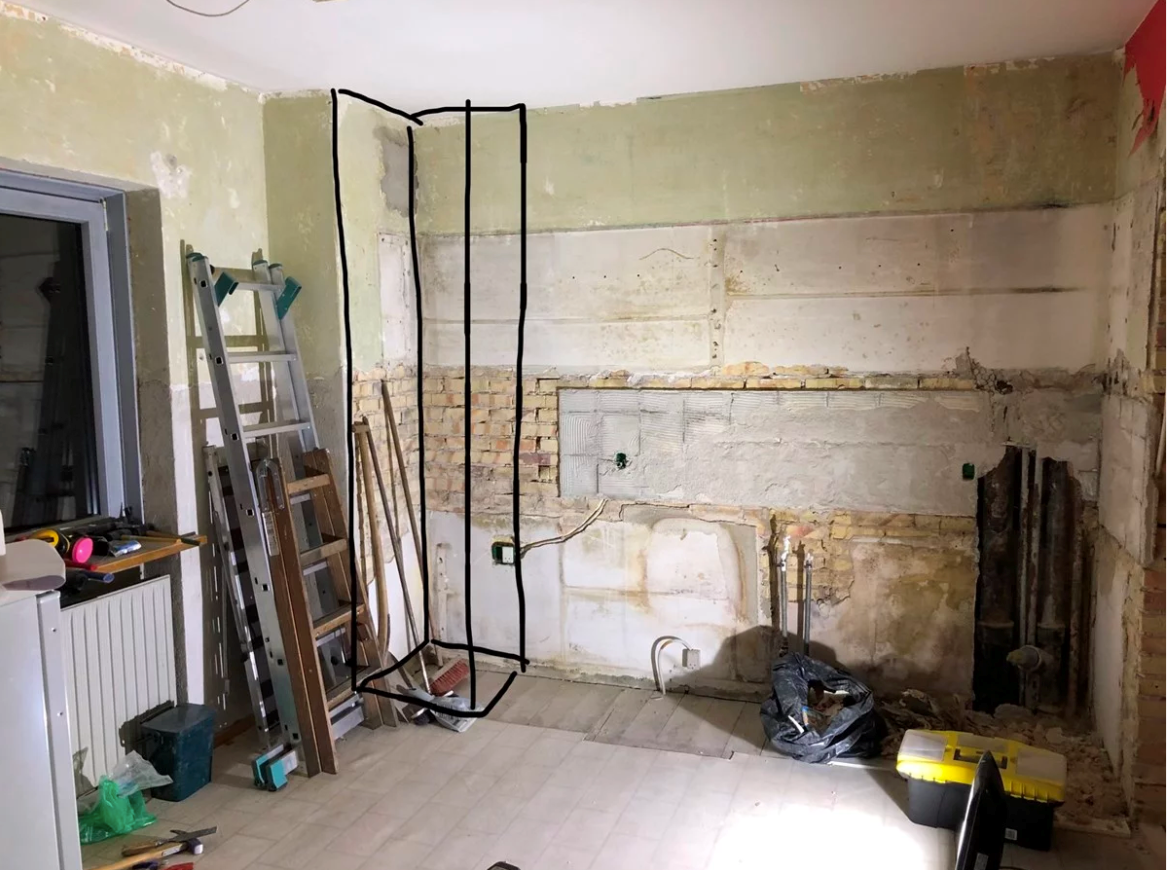

Hej alleJeg skal have forlænget en hjørnesøjle i et køkken. Det “hulrum” tænker jeg at bygge op som én gipskasse. Men hvordan med ventilation? Risikerer jeg at der kommer skimmel inde i kassen hvis den bliver lukket helt tæt når nu den er placeret op ad en ydervæg?
Hvis du sørger for at der ikke er tapet/organisk materiale på ydervæggen er kassen vel ikke anderledes end hvis man bygger en indvendig væg til isolering af en ydervæg. Så samme fremgangsmåde må følges her. Er du meget nervøs kan du lave kassen i stålreglar og bruge fibergips. Så kan jeg ikke se hvordan der skulle være noget at komme efter :)
